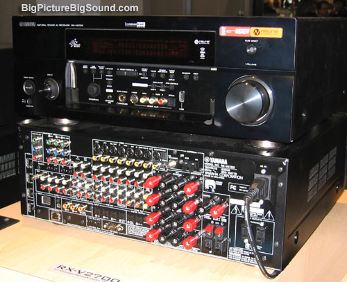

Witam
Zachciało mi się wzmacniacza z przełącznikiem, konwersją i skalowaniem video przez HDMI. Wybór padła na Yamaha RXV 2600 i tu zaczął się problem. Objaw jest taki ze nie zależnie od kabli, ustawień, różnych wariacji źródeł sygnału po kilku minutach pracy wzmacniacz zgłasza na wyświetlaczu błąd HDMI. Objaw jest tym dziwniejszy ze postępuje w czasie, to znaczy wszystko chodzi dobrze przez powiedzmy 5 minut potem krótka przerwa sygnału, potem w ciągu następnych 5 minut coraz dłuższe przerwy, aż do sytuacji ze brak jest obrazu w ogóle. Jeśli zostawię wzmacniacz wyłączony na powiedzmy godzinę to sytuacja zaczyna się od początku. Sugeruje to problem z nagrzewaniem się, ale to raczej nie wina samego wzmacniacza bo sprzedawca wymienił mi ją na drugą sztukę i objaw jest taki sam. Poeksperymentowałem nieco z elektryką i też bez widocznego rezultatu. Wymieniłem kable w rożnych wariantach, przejściówki itp., bez rezultatu.
Telewizor to LG RZ42PY10X, bardzo fajna plazma która bez najmniejszego problemu pracuje z DVD Panasonic S97 przez HDMI z przejściówką do DVI (plazma ma jeden port DVI). LG nie podaje dokładnie czy DVI ma HDCP ale gdyby nie miało objaw byłby inny, i prawdopodobnie nie chodziłby Panasonic.
Oczywiście poczytałem trochę na różnych forach, ale bez żadnych wniosków. Dużo narzekania na problemy z różnymi urządzeniami jako źródłami sygnału i HDCP, ale nigdzie problemów podobnych do moich.
Macie może jakieś sugestie, co jeszcze można sprawdzić ?
