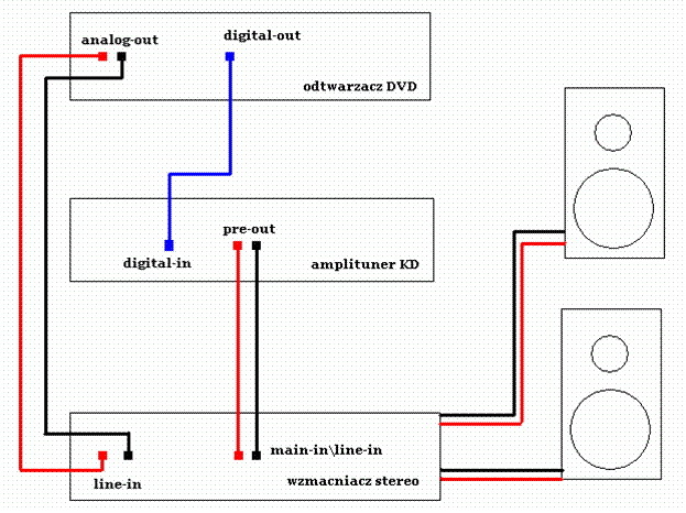

krzysztofradio
Borixon, działac będzie, ale ryzyko zbyt duże :) Szkoda nerwów, zabawy i pieniędzy na nowy sprzet :)
Fazer, też tak miałem, masz na 100% połaczone przez main in.
Krzysiek, Fazer, kalibracja szła oczywiście normalnie, załączony również wzmak stereo.
    148,8 KB · Wyś: 1475
