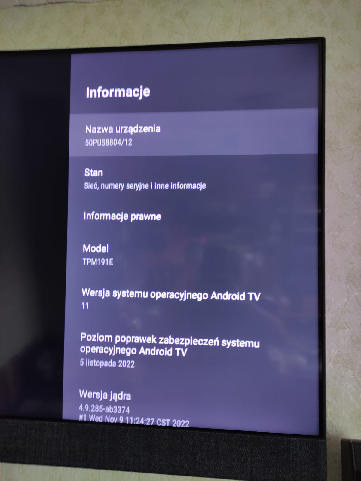

Tak, działa ok.
gutekxtpl
Mam wrażenie, że po włączeniu nie ma tej przymuły którą miałem na ATV9. I jest lepsza obsługa USB, przy wchodzeniu na pendrive w mx player po każdym włączeniu tv pytał mnie się czy ma uzyskać dostęp, teraz tylko pyta raz po podłaczeniu pendriva. A pozostałe zmiany to się okaże, z błedów to będą w epg włączył mi się dźwięk z jakiejś stacji tv, ale to puki co raz.
kambo12
Też zainstalowalem. Poza wersją Androida i poziomem poprawek raczej zmiany marginalne.
Moim zdaniem Philips odwalił kawał dobrej roboty. Cały system działa lepiej i płynniej. Aplikacje nie mają przycięć i Amazon w końcu działa normalnie. Ambilight działa szybciej i dokładniej. W oledach dodali zmianę poziomu wygaszania statycznych elementów (są 3 opcje: wyłącz, normalny i wysoki). Jeszcze subiektywne odczucie to poprawa obrazu, lepszy kontrast, bardziej stonowane kolory. No i oczywiście naprawili dużo bugów np. z arc i ustawieniami ułatwień dostępu.
