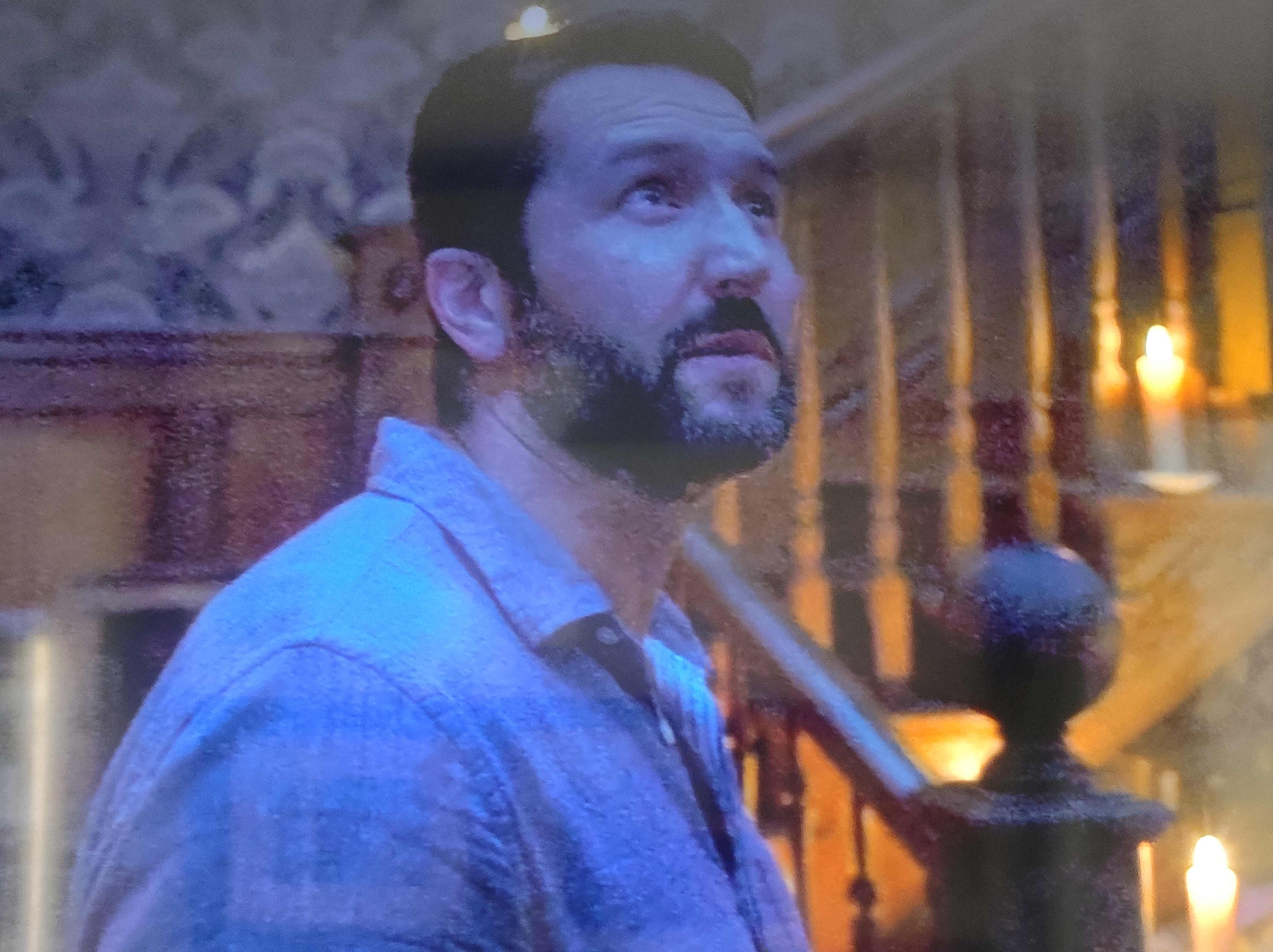

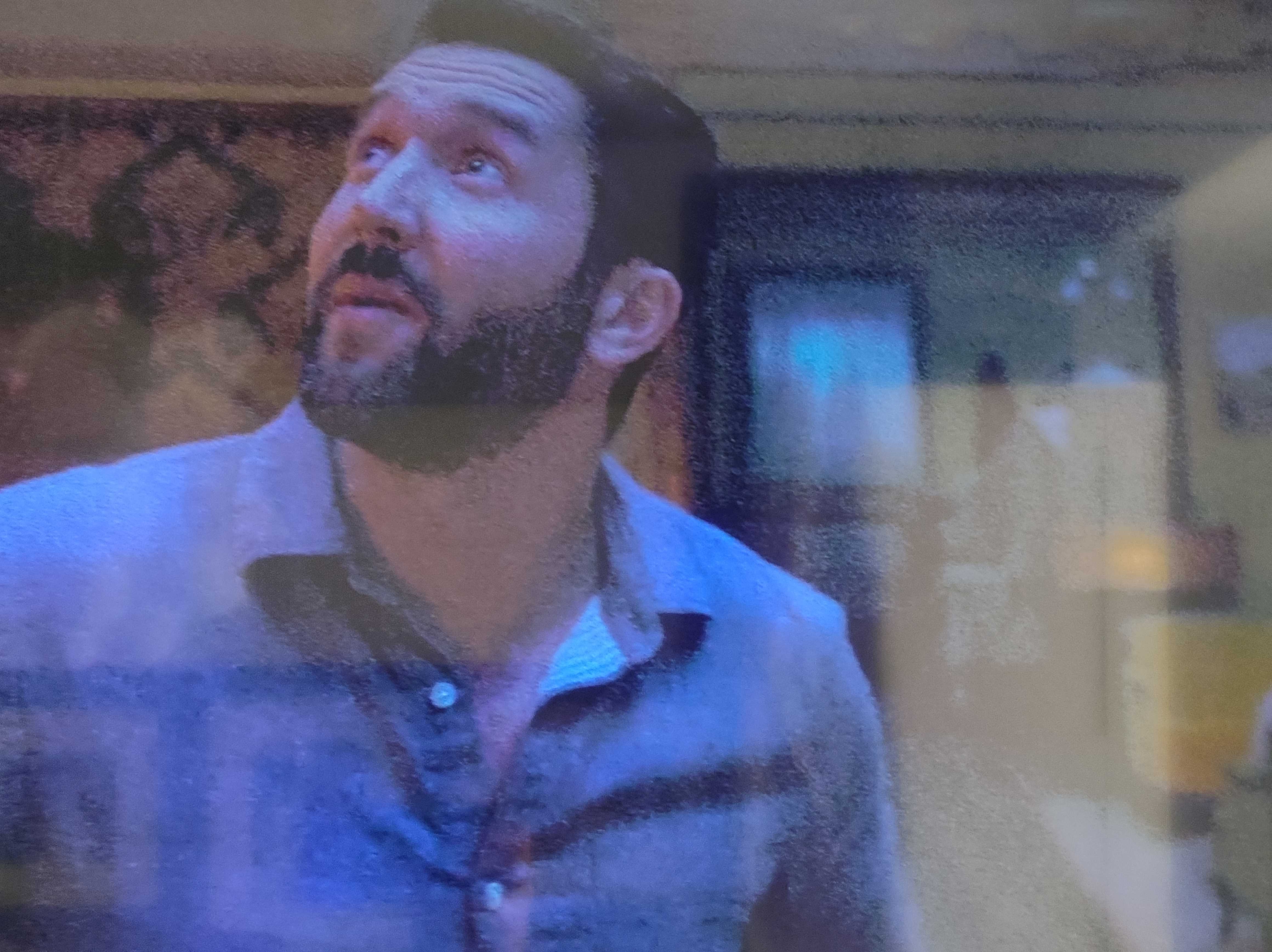

Załączam zdjęcia zrobione dzisiaj na zastopowanym fragmencie, gdzie widać ziarno i nienaturalne kolory o których pisałem wcześniej (treść SD z aplikacji disney+. Zdjęcia są lekko rozjaśnione). Specjalnie odpaliłem ten sam kadr na starszym 55-calowym SONY XF9005 - obraz wygląda normalnie.
Problem występuje w ciemnych scenach z oświetleniem. Nie wiem, czy korekta ustawień cokolwiek jest tu w stanie zmienić. Może to po części wina wbudowanych w telewizorze "ulepszaczy"?
Wczoraj podczas oglądania filmu w formacie Dolby Vision zauważyłem również skoki poziomu jasności obrazu podczas zmiany poszczególnych scen.
Telewizor kupiłem przez internet a zauważalne gołym okiem niedoskonałości frustrują. Na pewno nie tego się spodziewałem telewizorze, który w powszechnej opinii jest jednym z lepszych w tej klasie cenowej. Obecnie poważnie rozważam jego zwrot. Niestety.

View attachment 25671 View attachment 25672
Jakie jest ustawienie poziomu czerni? Jakie jest ustawienie "ostrości"?

Tryb obrazu: kino domowe. Poziom czerni 45. Ostrość 5. Wzmocnienie tekstur wyłączone. Im mocniej rozjaśniam, tym obraz wygląda gorzej. Zmiana ostrości nic nie daje. Testowałem pozostałe tryby - wszędzie zaobserwowałem ten sam efekt, który za dnia nie jest tak zauważalny jak nocą przy wyłączonym świetle w pokoju.

Disnay+ w SD ( i nie tylko ) ma ekstremalnie niski bitrate. Jest to wysoce skompresowane wideo w celu zaoszczędzenia ruchu. Czy próbowałeś obejrzeć tę samą scenę z tego filmu za pomocą innej aplikacji, na przykład lub przez USB? Czy możesz podać nazwę tego filmu i czas + tej sceny, aby to sprawdzić?

Mam dla ciebie złe wieści. Tak jak pisałem wcześniej: wideo jest bardzo niskiej jakości.
Został przetestowany na:
1. PUS8518 (2023)
2. Q60C (2023)
Poniżej zamieszczam zdjęcia. Samsung miał jeszcze WIĘCEJ artefaktów na tym filmie)))))
Podsumowując: wyjątkowo słaba jakość obrazu i telewizora, w tym przypadku nie jest to wina Philipsa.
Co więcej, nawet w scenach dziennych wideo to ma artefakty kompresji w postaci "kropek". Powodem tego jest bardzo silna kompresja i niski bitrate.
Jeśli porównamy jakość obrazu na przykładzie q60c i 8518 na tym przykładzie, to samsung ma WIĘCEJ (!!!) artefaktów i obraz jest bardziej "cyfrowy", a nie naturalny. Phillips pokazuje czystszy i bardziej naturalny obraz.
Artefakty w obu przypadkach są potęgowane przez parametry ostrości (bardzo dużo na samsungu, bardzo zły obraz) i parametry kontrastu dynamicznego. Najlepszy obraz zarówno na Philipsie jak i Samsungu jest w trybie:
