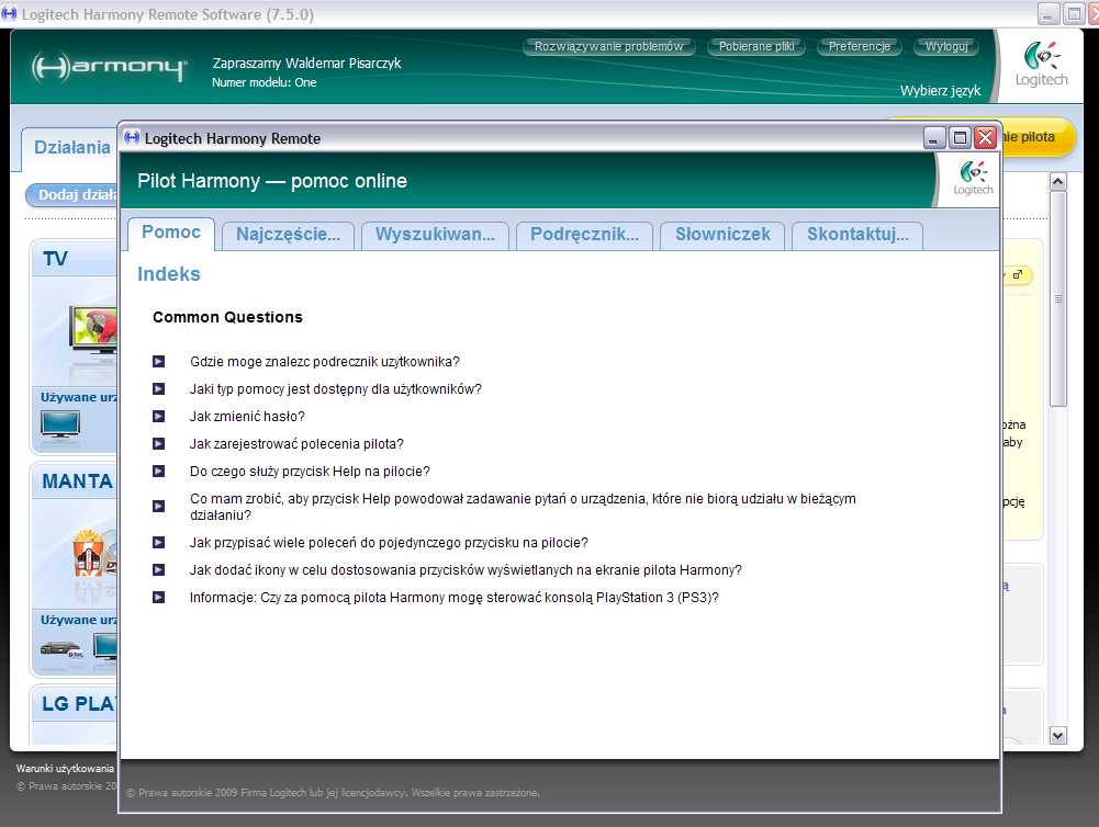

Potrzebna Instrukcja PL do Harmony One
Jak w temacie - czy ma ktoś w pdf może instrukcję do tego pilota. Kupiłem okazyjnie ale niestety bez instrukcji. Jest na stronie Logitecha ale niestety nie lubią tam naszego języka i jest jedynie po angielsku.
111kris
Faktycznie wiele ona nie wnosi. Dzięki wielkie totmes526 za instrukcję. Szukałem instrukcji bo mam problem z ładowaniem (myślałem że mi pomoże w problemie). Chodzi o ładowanie. Nie mogę naładować pilota a w zasadzie akumulatora. Zakupiłem zamiennik (h__p://w__.allegro.pl/item582103455_akumulator_do_pilotow_logitech_harmony_one_ak09.html) [nie mogę wstawić linka - oczywiście htttp i www] i niestety po całonocnym ładowaniu nic - na wyświetlaczu pokazuje około 1/4 paska na zielono. Po wyjęciu z bazy - pilot nie reaguje. Będąc w bazie załącza się logo, asystent, pokazuje urządzenia lecz nie wyświetla "moje działania". Używa ktoś z Was może takiego akumulatora? Miał ktoś już taki problem? Brak ładowania to problem zapewne akumulatora lub po prostu problem z pilotem. Skontaktowałem się już ze sprzedawcami. Zobaczę co odpiszą.
