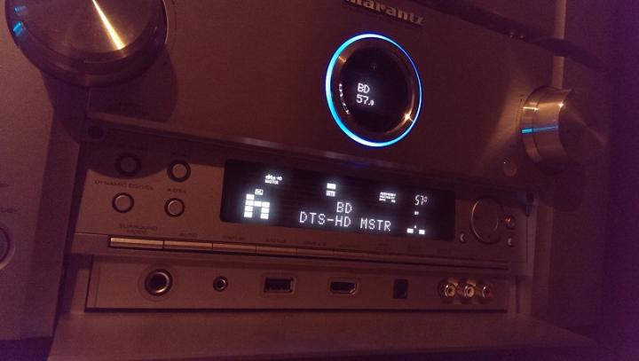

Ta plytka BR Shillera to ma zdaje sie DTS-HD MA 5.1
Zobacz jakie oznaczenie masz na wyswietlaczu?

Ustaw za pomoca pilota na AUTO, na wyswietlaczu powinienes miec Dolby TrueHD (oczywiscie w przypadku takiej sciezki na plycie BR, czyli zazwyczaj)
Rozumiem, ze playerem filmow na plytach Blu, jest PS3? To jest fatka, czy slim?

Fotka ponizej, tyle ze sciezka DTS-HD 7.1 (film Tron)
