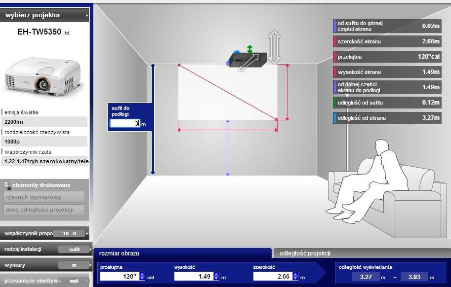

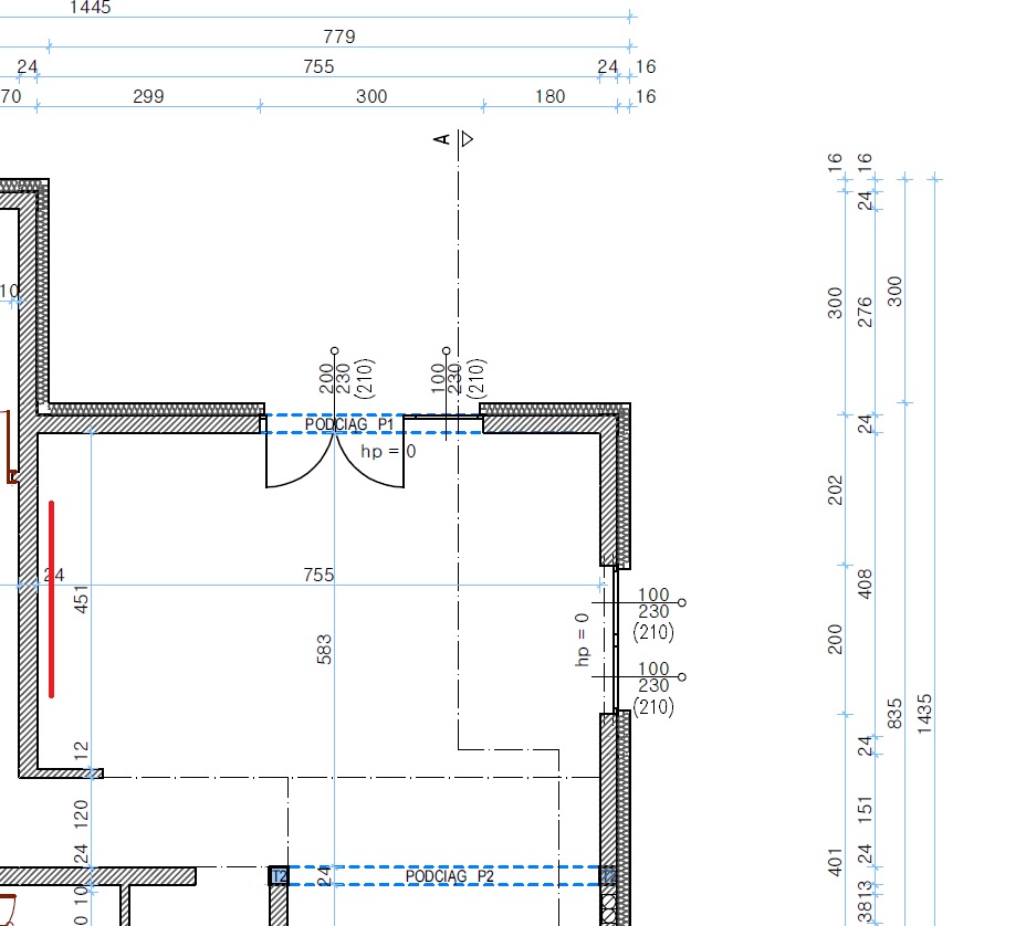

Witam, jestem w trakcie projektowania domu, w którym na pewno będę chciał mieć projektor ( myślę że będzie to Epson EH-TW5350 lub Benq W1070 )
Na ścianie będzie zamontowany mój stary dobry Samsung 46' c650 ale chciałbym zrobić/kupić jakiś rozwijany ekran i tu PYTANIE jaki ?
Wrzucę wam rysunek mojego salonu i chciałbym Was prosić o pomoc - gdzie postawić / powiesić projektor ? Ekran chciałbym mieć możliwie jak największy ( ściana będzie miała 450cm ) a odległość z której będę oglądał to ok 3,5-4m.
Projektor będzie używany sporadycznie wieczorami ( film, gierka )
Windy do projektów są strasznie drogie a na stałe to będzie troszkę słabo wyglądać przy moim sporadycznym użytkowaniu więc myślałem o jakimś stoliku który bym dostawiał ale nie wiem czy to dobry pomysł.

Wrzucam rysunek mojego salonu wraz z wymiarami. Czerwona krecha oznacza ekran.
Zapomniałem dodać ze sufit będę miał powieszany ok 15cm.

Powies na krotkim uchwycie pod samym sufitem i nie kombinuj . Zadne stoliki i dostawianie projektora , to nie jest praktyczne rozwiazanie . Za kazdym razem bedziesz musial go ustawiac i bedziesz potykal sie o kable . Zrob sobie dwie rzeczy , znajdz sobie kalkulator wielkosci ekranu dla danej odleglosci ( 4,5m szerokosci obrazu dla 3-4 metrow odleglosci do kanapy to moze byc troche za duzo , sprawdz to sobie ) , a jak bedziesz mial wielkosc obrazu dla twojej odleglosci , to w drugim kalkulatorze sprawdz sobie z jakiej odleglosci Benq rzuci ci tak duzy obraz i na takiej odleglosci wyprowadz sobie kable z sufitu . Pewnie wyjdzie ci to nad kanapa lub za , wiec i tak nie bedziesz mial opcji dostawiania projektora .
Inna rzecz ze projektory maja soczewki skierowane w gore , i gdy stoi on na stoliku najczesciej ma za krotkie nozki do wykrecenia i trzeba podkladac mu z tylu jakies deseczki , zeby opuscic przod i trafic w ekran , dostawianie nie jest dobre , wieszaj na stale .

Mam ten sam dylemat co Fuldi. U mnie przekątna ekranu jest ograniczona odległością oglądania (2,6-2,8m), więc pewnie jakieś 90 cali to max. Projektor wypadałby gdzieś w okolicach 4m od ekranu (mam nadzieję, że Panasonic PT6000, albo Optoma HD50), ale że pokój ma 6m długości to będzie słabo wyglądać jeśli prawie na środku pokoju z sufitu będzie zwisał projektor. Wiadomo, że każdorazowe stawianie projektora np. na stole jest słabe, bo będzie trzeba jeszcze poustawiać obraz, więc może jednak są jakieś dobre i sprawdzone pomysły na takie sytuacje?

U mnie docelowo ma być 2.85 po obniżeniu sufitu jednak od posadzki do stropu będę miał 3.00. Może udałoby mi się jakimś "wymyślonym sufitem" osiągnąć cel podwieszenia projektora pod sufitem - jeśli macie jakieś ciekawe zdjęcia albo pomysły jakby to mogło wyglądać to bardzo chętnie je zobaczę.
Jednak gdy podwieszę projektor pod samym sufitem i rzucę powiedzmy 120' to od dolnej części ekranu do podłogi będę miał aż 1,49 i to mi bardzo nie pasuje - idzie temu jakoś prosto zaradzić ?
Podpowiedzcie mi jeszcze jak ekran kupić - rozwijany ( też go ukryje w suficie ) ale nie musi być elektryczny - wszystko zależy od kasy - coś na 120'

Lukasz2525
A po co mu lens shift , z reszta porzadny bedzie drogi .
Przeciez nikt nie kaze ustawiac obrazu pod samym sufitem , ja uwazam ze im nizej tym lepiej , bo nie trzeba zadzierac glowy do gory . Ustawiasz dolna krawedz do podlogi i regulujesz boki trapezem . Projektory tez maja taka funkcje jak " duza wysokosc " , wlasnie gdy masz spora roznice wysokosci miedzy projektorem a ekranem i wszystko mozna idealnie ustawic . Tylko trzeba pamietac , ze przy ustawianiu trapezu ( a nie zdarza sie zamontowac projektora i ekranu , zeby nie regulowac trapezem ) , zweza ci sie dol lub gora obrazu , ale ksztalt swiatla rzucanego przez lampe zostaje taki sam , wiec sa jasniejsze marginesy obok obrazu w zwiazku z czym ekran na pewno musi byc z czarna ramka , generalnie duzo lepszy efekt podczas ogladania , ciemniej w pokoju , mniej odbic , wizualne powiekszenie wielkosci obrazu .
to w końcu ile ??? bo sam do końca nie wiesz, nie masz jeszcze żadnej wylewki, nie masz na suficie regipsów ??
nie możesz zrobić wyspe na środku sufitu ?? czyli taki prostokąt w środku będzie bliżęj stropu a obudowa wyspa niżej o tak:
i projektor pod koniec wyspy ?? Regips w min miejscu aby tylko profil wszedł i kable a dalej samo pójdzie. To okno na przeciwko ekranu potrzebnie jak świni siodło :krol:

Wysokosc od posadzki do sufitu z regipsu bedzie 2,85 ale 3,00 do samego stropu chyba jasno to napisałem wcześniej.
"Wyspa" w małym pokoju wygląda spoko ale wątpię żeby ładnie wyglądała w salonie z jadalnią i aneksem kuchennym. Sam salon z jadalnią ma 35m2 . Chyba żeby zrobić coś innego typu jakiś "tunel" tylko pewnie kiepsko to bedzie wyglądać.
Okno bedzie zasłonięte kiedy bede oglądał jakiś film, projektor bedzie używany tylko wieczorami bo tak jak wcześniej pisałem pod ekranem bedzie wisiał mój LCD.

stary... masz miejsce w którym będzie tv czy tam sam ekran i patrz tylko na to, nie patrz że z boku jest kuchnia i stół do jedzenia, ja mam tak samo, ale sama przestrzeń nad kanapą i tv to tak jakby oddzielny temat niż kuchnia i jadalnia. podaj nazwe twojego projektu, bo jestem ciekaw rozstawu ścian itp ;)
Masz ogromne pole do popisu, daj foty jak to teraz wygląda, zapodaj kilka zdjęć, coś się doradzi.
EDIT
jak dobrze czytam twoje wymiary to od okna do tv masz 7,5 metra ??? szerokość 5,8 ??
ja nie mam takiego garażu... a jest na dwa auta ... pole do popisu x3 tego co mają inni

Caparzo projektu nie znajdziesz bo to "nasz pomysł" :)
Wymiary to 7,55 na 4,50 ( te 583 to jest szerokość wraz z kuchnią )
Chyba że chcesz zobaczyć rzuty czy przekroje to mogę podrzucić.
Generalnie wszystko jest w fazie projektowania. Wole teraz wiedzieć i odpowiednio coś zaprojektować ew. zmienić niż później żałować i płakać. Projekt chce "zamknąć" w przyszłym tygodniu i powoli zabierać się za robotę. Co do samego sufitu to może bym zrobił jakieś lekkie obniżenie w części jadalnej przy tym dużym oknie i z tego miejsca rzucał obraz ( wtedy z ok 5-5,5m) na razie kombinuje .

Pytanie od świeżaka - czy projektor który wisi pod samym sufitem można ustawić tak aby obraz był wyświetlany np. 80cm od ziemi a nie jak na tych kalkulatorach 1,49 ( akurat przy kalkulacji epsona )
Lukasz2525
Mozna , byly o tym ostatnie posty . Pochylasz projektor w dol i przesuwasz obraz , tylko dol ktory znajdzie sie dalej od soczewki sie rozszerzy i powstanie obraz w ksztalcie trapezu . I tu sa dwie opcje , albo dostepna w kazdym projektorze korekcja trapezu czyli wyprostowanie bocznych krawedzi , chociaz koledzy mowia , ze traci sie na jakosci , nie musi to tez byc duza korekcja , wszystko zalezy od warunkow , lub druga opcja , projektor z ruchoma optyka , tak zwanym lens shift , gdzie mozna przesunac soczewke w obu plaszczyznach bez zmiany ksztaltu obrazu , niestety takie projektory sa drozsze i w podobnej cenie beda raczej gorszej jakosci niz zwykly projektor . Osobiscie koryguje trapezem .
