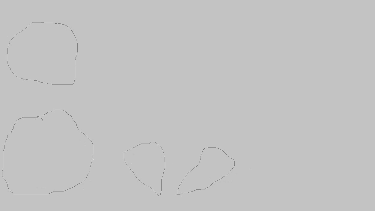

Ciekawostka. Po wymianie płyty głównej w TV zniknął "clouding" Nie był duży i jakoś uciążliwy ale był. W tej chwili trzeba się naprawdę poprzyglądać żeby coś zobaczyć (w ciemnym pokoju na czarnej planszy). W świetle powyższego "clouding" nie zależy tylko od naprężeń matrycy i da się to skorygować.
Muszę stwierdzić, że serwis Samsunga mnie zaskoczył. Zgłosiłem, że czasami telewizor uruchamia się w negatywie kolorów (na ekranie była mozaika, bo obejmowało to wszystkie przejścia tonalne). Trzeba było wyłączyć i ponownie włączyć - problem znikał. Telefon na infolinie. Na drugi dzień tel. z serwisu z informacją zamawiają części i oddzwonią. Po dwóch dniach wymieniona płyta główna.
TV3D
W których miejscach na ekranie zauważyłeć "clouding"- białe chmurki:?:
harryt
Te chmurki były najbardziej widoczne.
