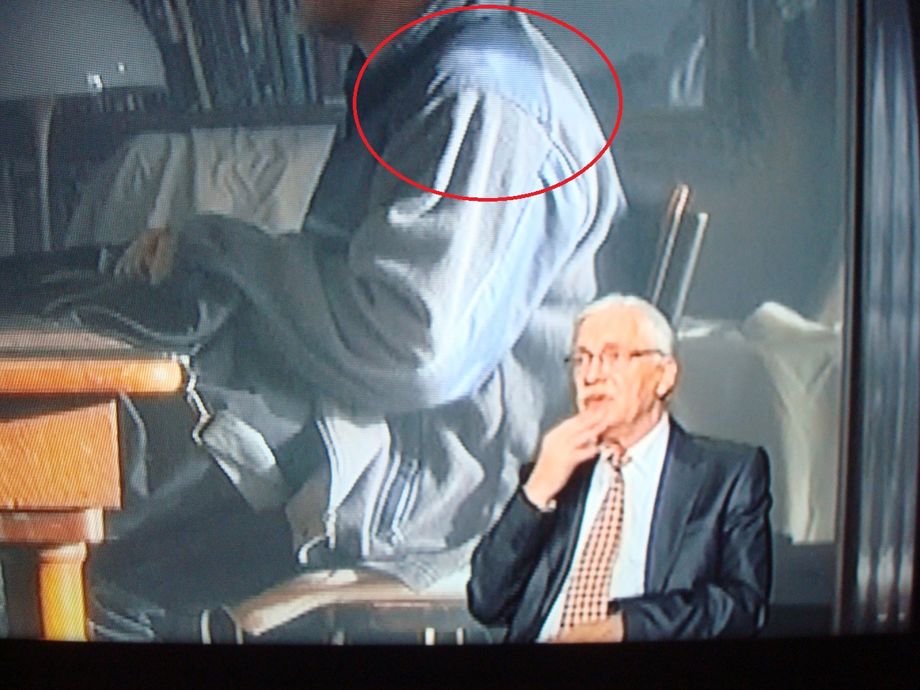

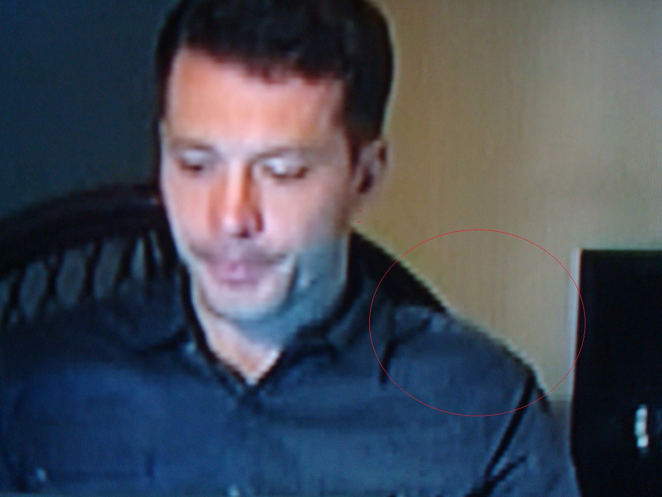

dołączam zdjęcia. Zaznaczyłem na nich o co mi chodzi.
Sprawdziłem że kiedy włączę stop klatke i obraz się zatrzyma "defekty" o których pisze znikają.
Można to jakos wyregulować.
Opcje czysty obraz cyfrowy i Mpeg wyłączyłem
Obraz z TVP 2 HD za NC+

tdx
wciśnij info na pilocie od tv wyświetli Ci się wtedy informacja o rozdzielczości na HD to nie wygląda :)
tdx
no to że musisz zmienić rozdzielczość w dekoderze bo masz... SD :D :D :D
Zresztą tak właśnie przypuszczałem
Marek451
Ku.....wa ale jajaj miałeś rację . Jednak się nie zawiodłem że na tym forum sa ludzie , którzy się znają. Ale czy to możliwe że wcześniej miałem ustawione 1080i i przy zmianie tv przełączyło się samo na SD.
No teraz to jest różnica :D:lol:
A już miałem jechać do sklepu i wymieniać.
tdx
ciężko mi powiedzieć skoro piszesz że miałeś ustawione HD to może faktycznie dekoder wrócił do standardowej rozdzielczości po zmianie TV
