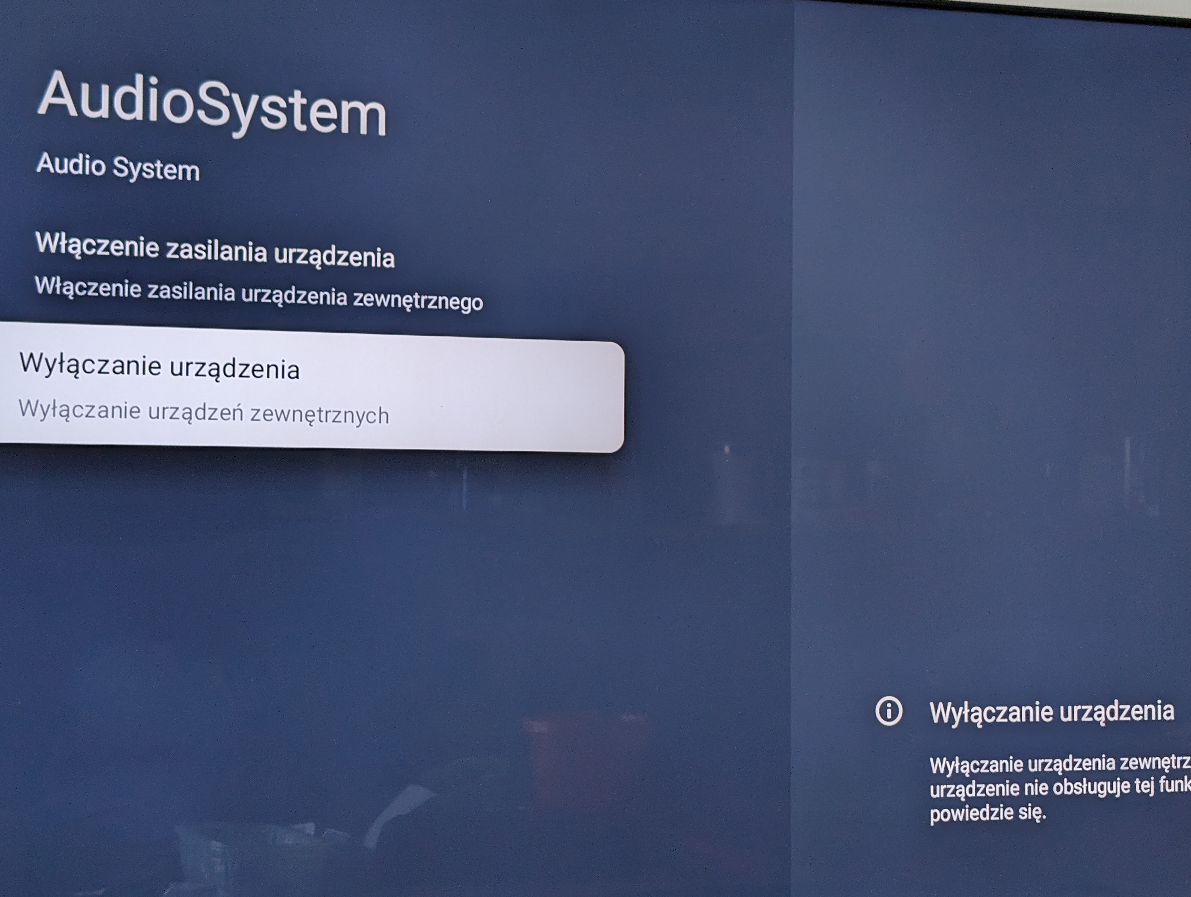

TCL C835 + soundbar Denon S416
Jeśli już za którymś razem udało się że był dźwięk(odłączanie soundbar'a z prądu i podłączanie), to problem mogłem odtworzyć wchodząc w ustawienia sterowania urządzeniami zewnętrznymi (CEC). Wciskając tam "wyłączanie urządzenia", nie dało się go już włączyć wciskając "włączanie zasilania urządzenia", i w efekcie znowu zabawa z odłącz/podłącz.
