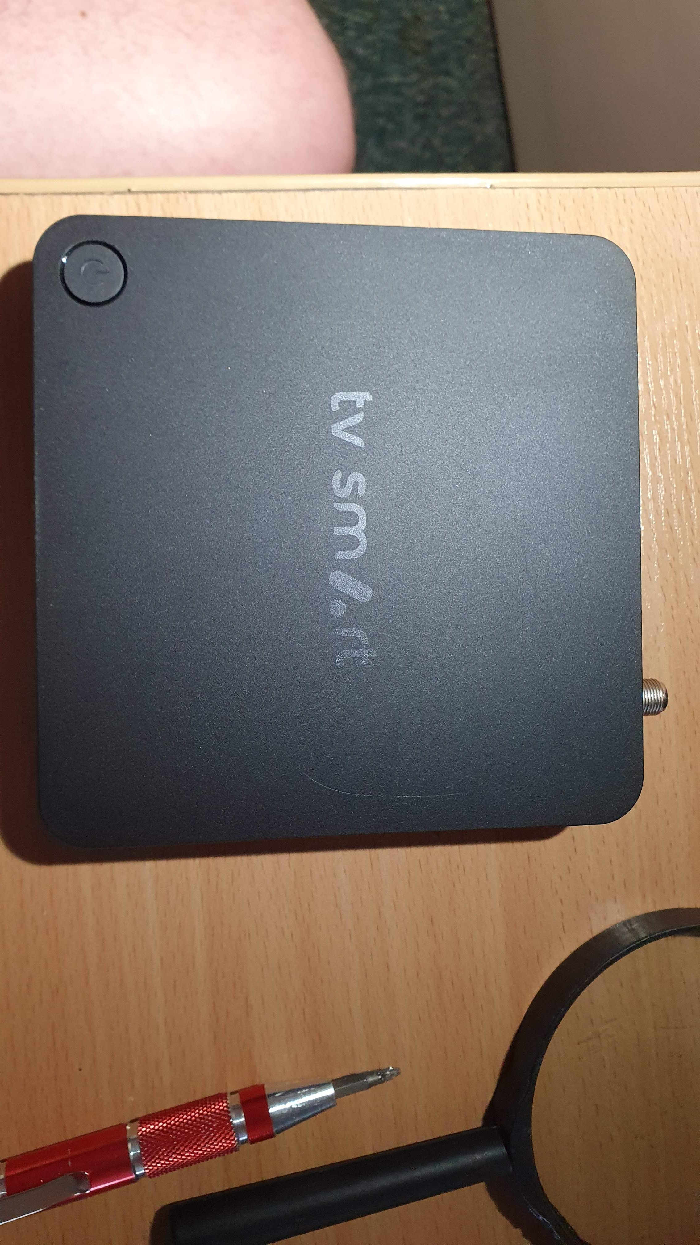

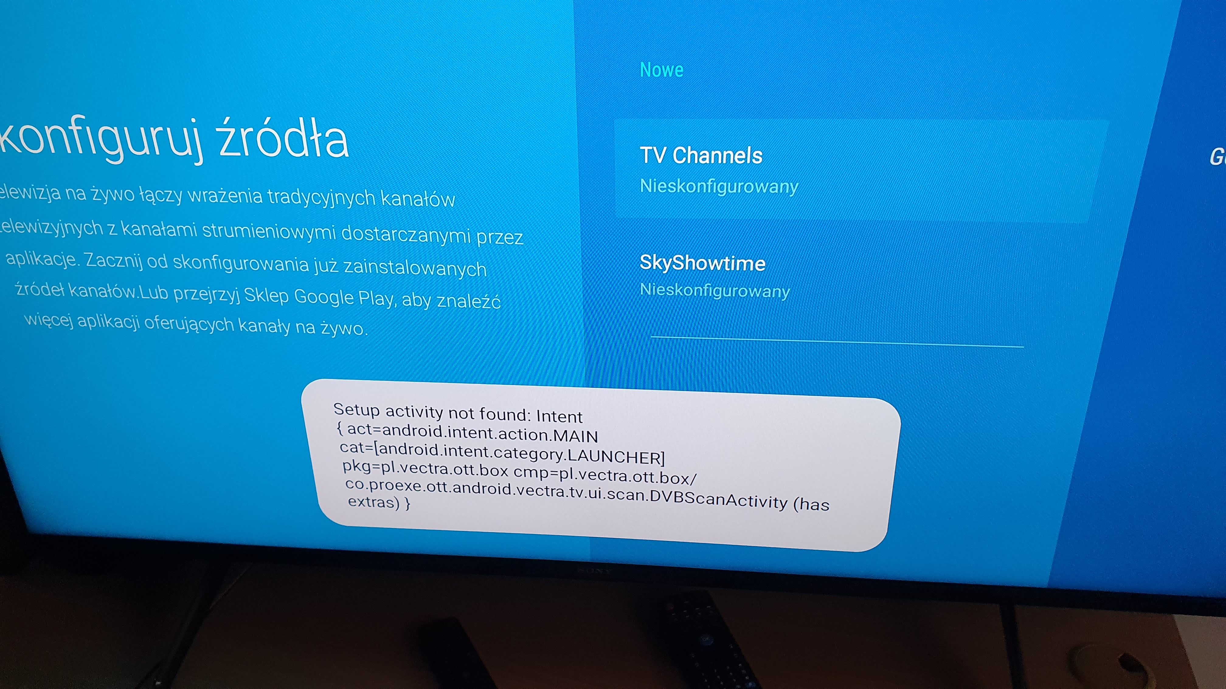

Odinstalowałem tv smart mimo to i tak mam błąd jak na foto przy DVB-T2.Kupiłem boxa, co prawda nie brandowanego przez Vectrę, ale z launcherem tożsamym ze stosowanym w tzw. dekoderach Vectry, produkowanych przez chińską firmę SDMC.

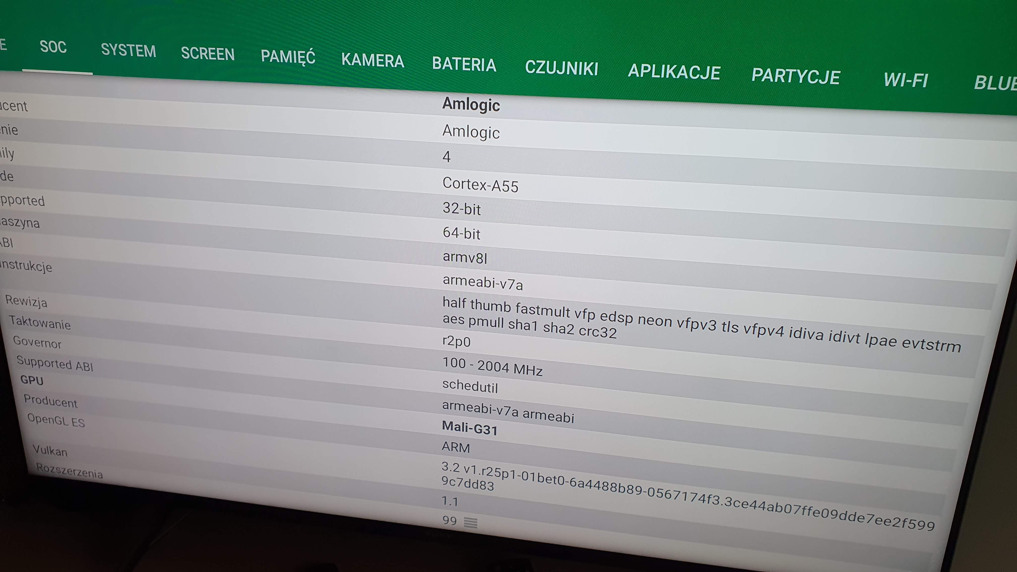

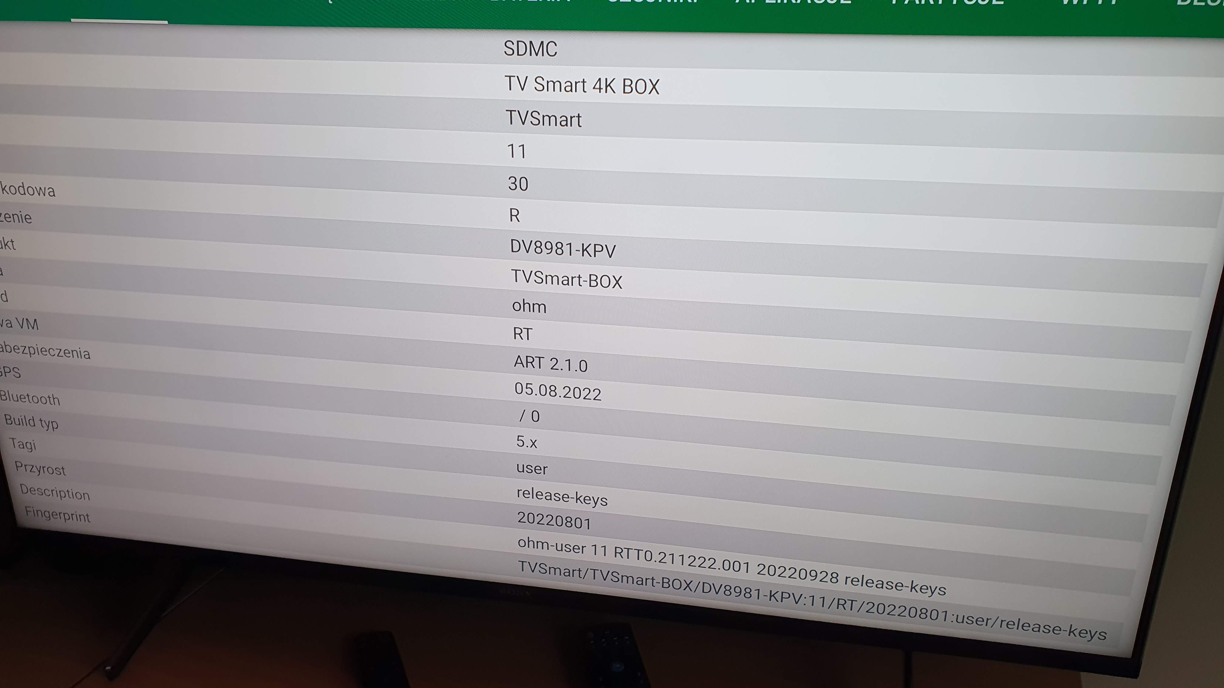

Boxa oznaczono kodem DV8988, ale po pewnych testach i sprawdzianach okazało się, że w urządzeniu siedzi płyta główna DV8981. Różnica między urządzeniami polega na tym, że to drugie ma mieć wbudowany dysk twardy i możliwość nagrywania. Czyli wygląda na to, że w obudowie przeznaczonej do DV8988 znalazła się płyta z DV8981. Notabene zbudowana w oparciu o bardzo dobry i najnowszy SoC Amlogic S905X4.

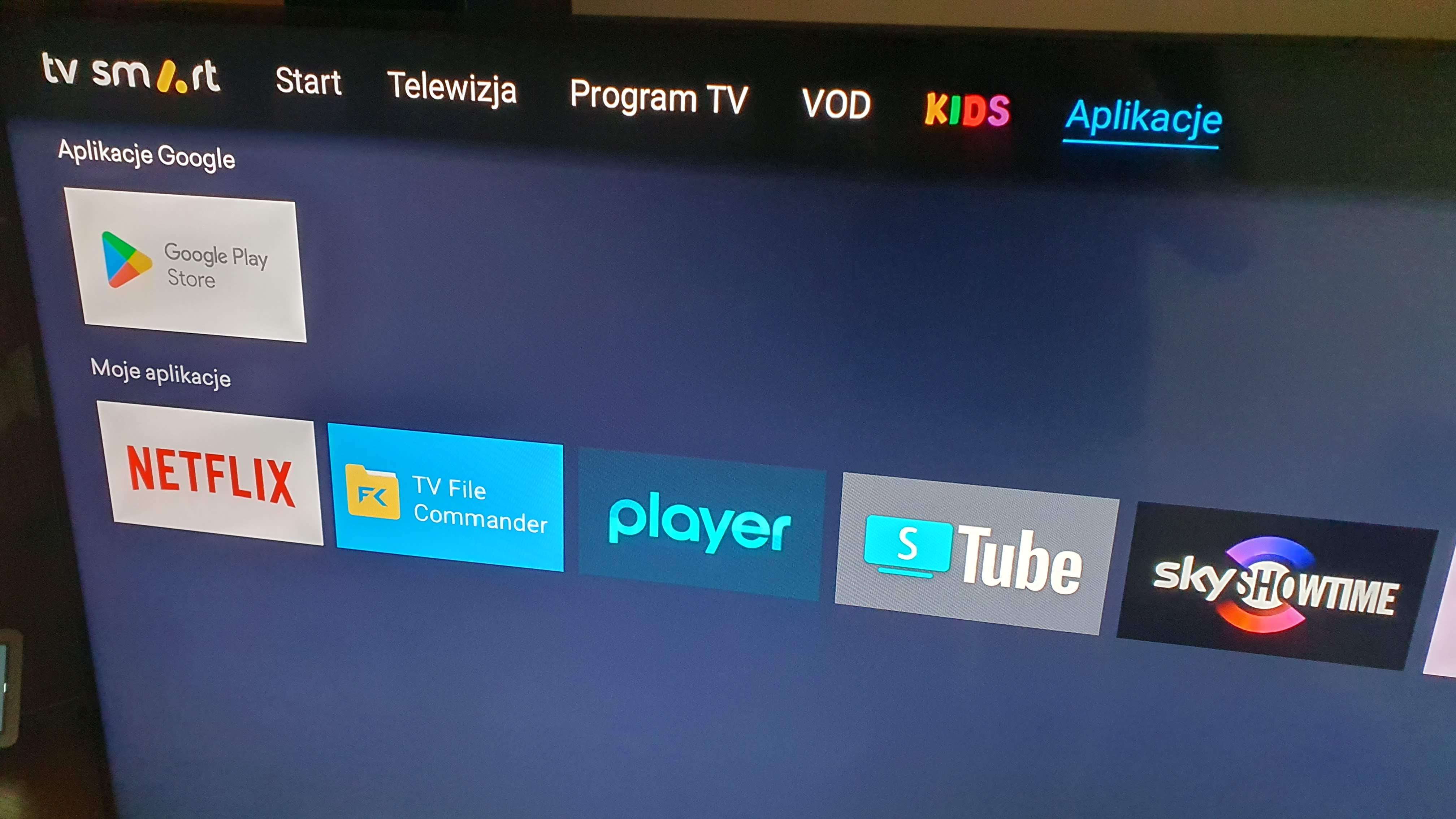

Mój egzemplarz charakteryzuje się tym, że w launcherze ma wyłączone systemowo wszystkie funkcje związane z oprogramowaniem używanym w sprzęcie Vectry (TV Smart, Telewizja, Kids). Chodzi chyba o to, aby system nie "wołał" o kody abonenta, co czesto ma miejsce w pełnych launcherach Vectry. Oczywiście zainstalowałem Wolf Launcher i zacząłem próby z tunerem DVB-T2/DVB-C. Początkowo eksperymenty nie dawały rezultatów. Najpierw był Activity Launcher i odpalanie procesu com.google.android.tv.dtvsetup.demo do skanowania tunera, ale bez rezultatu, kilka innych prób też nie dało rezultatów, ale dopiero podpowiedź od Matheusza z forum Kodiwpigułce, aby odinstalować aktualizację aplikacji Smart TV Vectry i uruchomić Live TV dała dobre rezultaty.

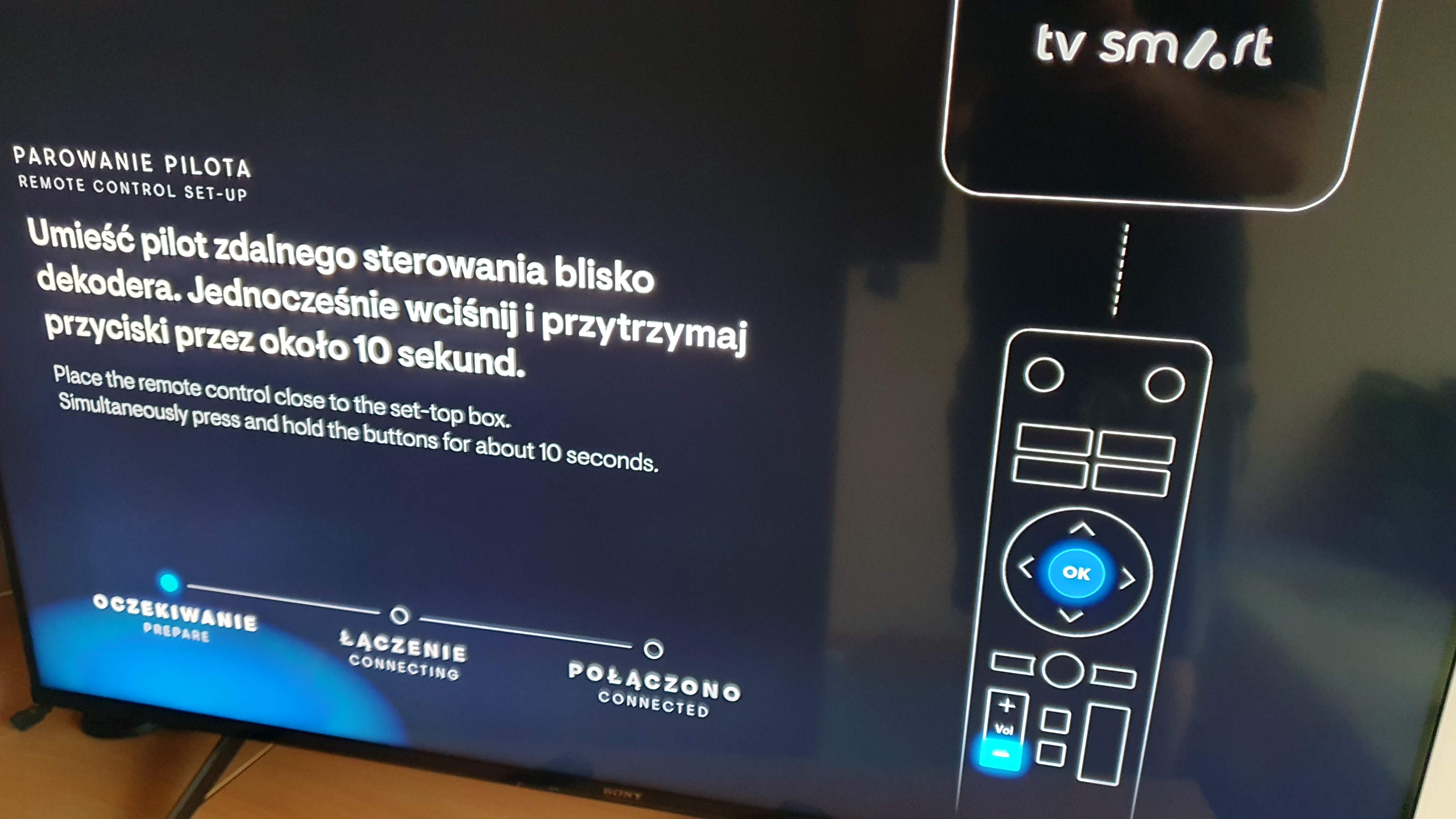

Do odtwarzacza powinien być dołączony duży pilot z klawiaturą numeryczną i dodatkowymi przyciskami, który jest dedykowany do modeli z tunerami i nagrywaniem. Niestety u mnie w pudełku znalazł się mniejszy pilot, Z tym standardowym pilotem był taki problem, że po pokazaniu się planszy, aby go sparować z urządzeniem, parowanie się faktycznie odbywa, ale na planszy nie widać postępu parowania. Wystarczy jednak przycisk "Back", plansza znika i wszystko działa. Plansza jednak pojawia się po każdorazowym restarcie boxa. Ten problem rozwiązuje dłuższy pilot, który zakupiłem. Na planszy pojawia się postęp parowania, po czym plansza znika i już się nie pojawia.

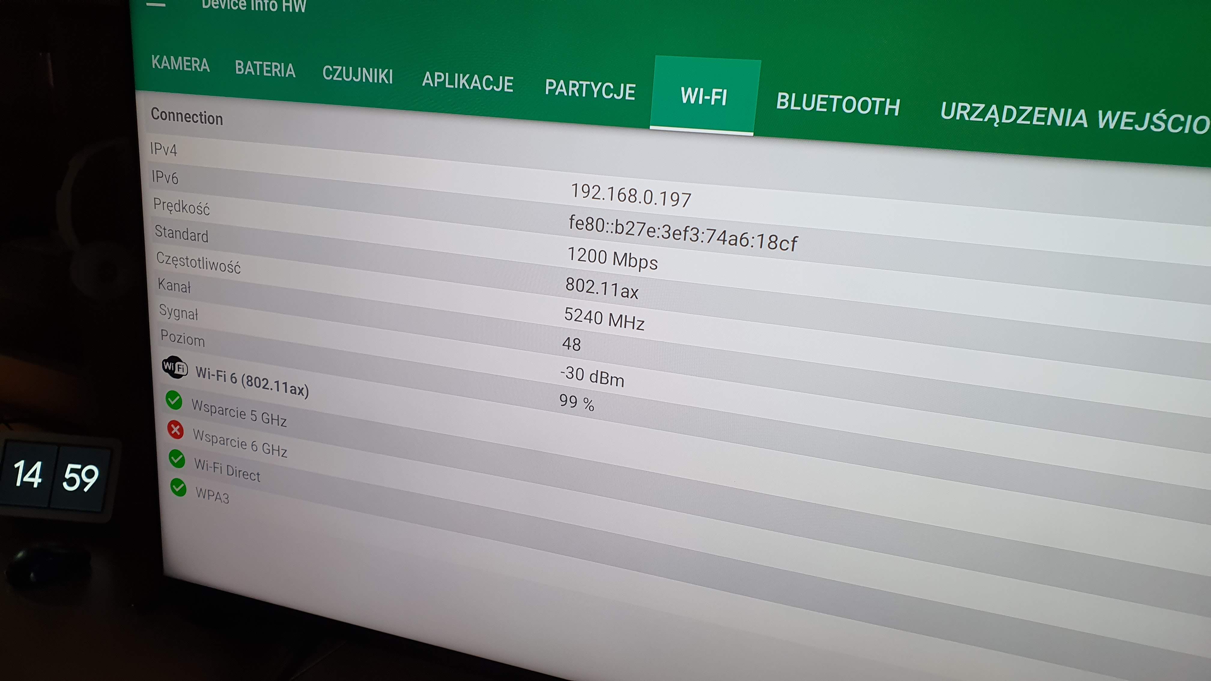

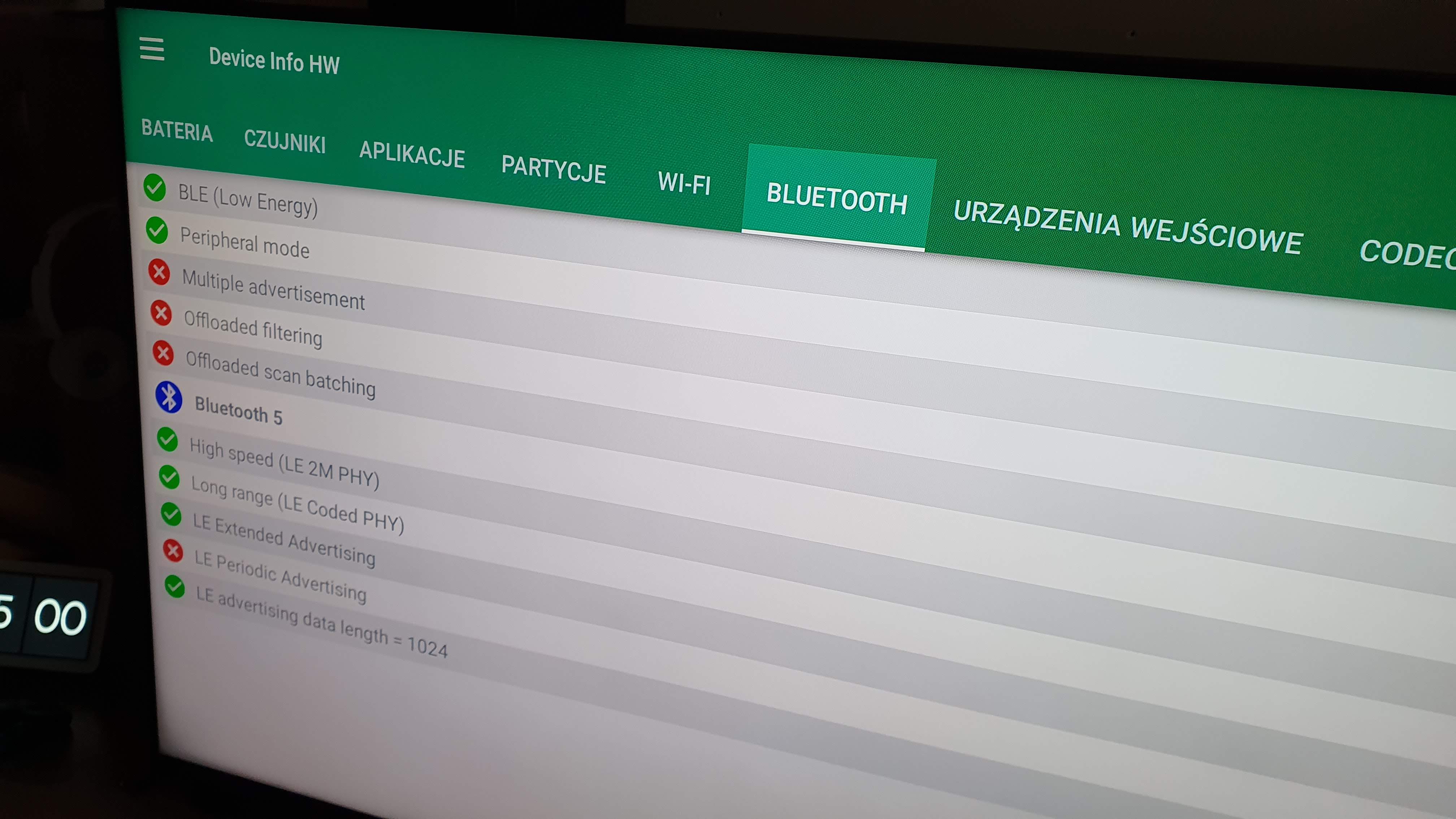

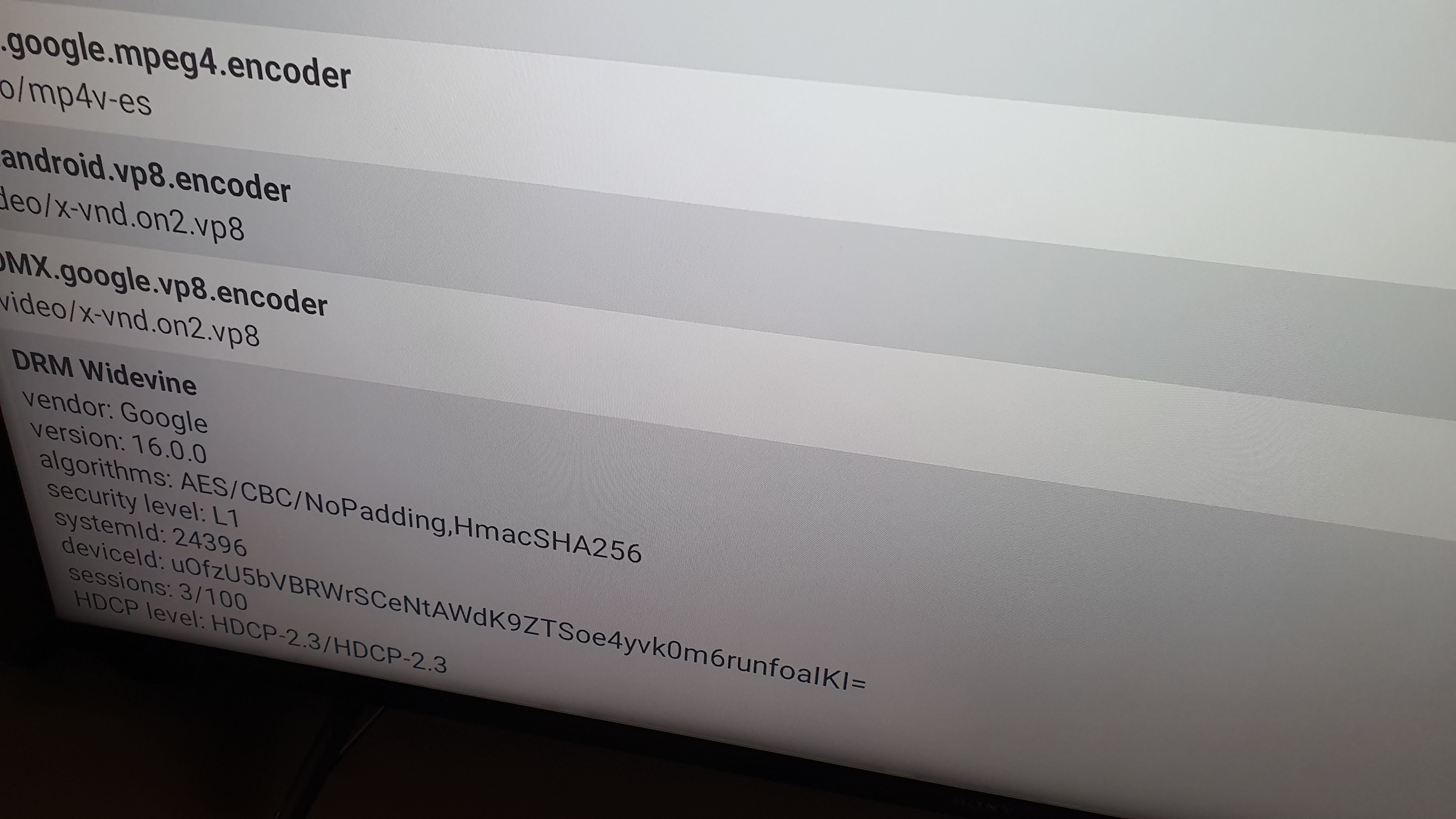

Skrzynka świetnie sprawdza się jako odtwarzacz materiałów wideo z zewnętrznych źródeł, procesor świetnie daje radę. Odtworzył wszystkie pliki testowe, łącznie z AV1 i tymi z naprawdę olbrzymim bitrate. Dużym plusem jest bardzo szybkie WiFi6 (mam odpowiedni router ax) i Bluetooth 5, który faktycznie działa bez żadnych opóźnień. Testowałem nawet "olbrzymy" - materiały 8K i 12 z AV1 HDR w dużym bitrate - odtwarza z przycięciami.
Kodi działa bezbłędnie (Nexus), a właśnie ta aplikacja z Fen i The Promise plus Real Debrid i Trakt jest dla mnie podstawą domowej rozrywki. Mam szybkie łącze (600 megabitów), więc mogę się cieszyć najbardziej "wymagającymi" materiałami 4K.

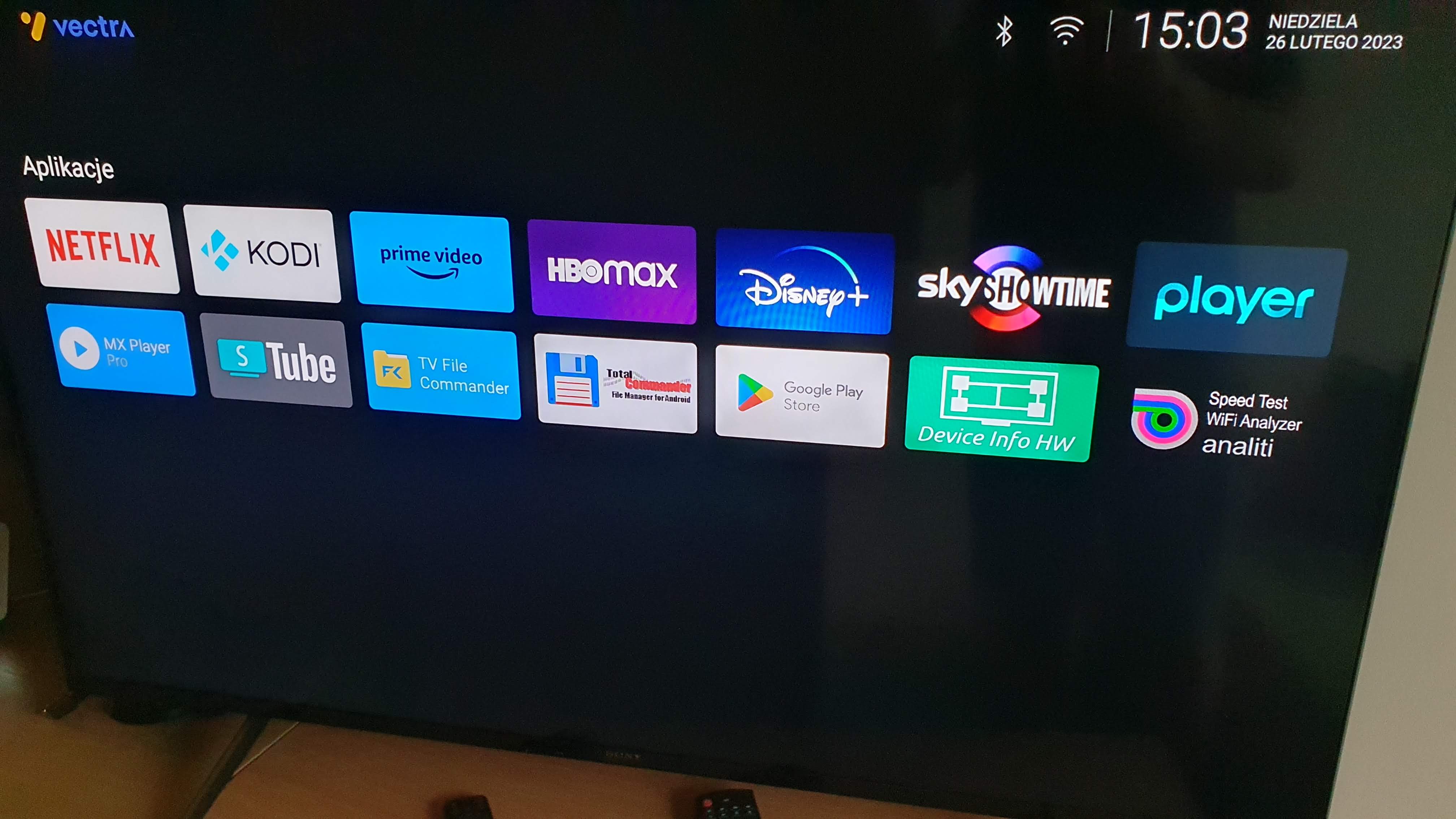

Wszystkie aplikacje streamingowe, których używają domownicy (Netflix, PrimeVideo, HBO Max, Disney+, SkyShowtime, Player) działają jak burza.

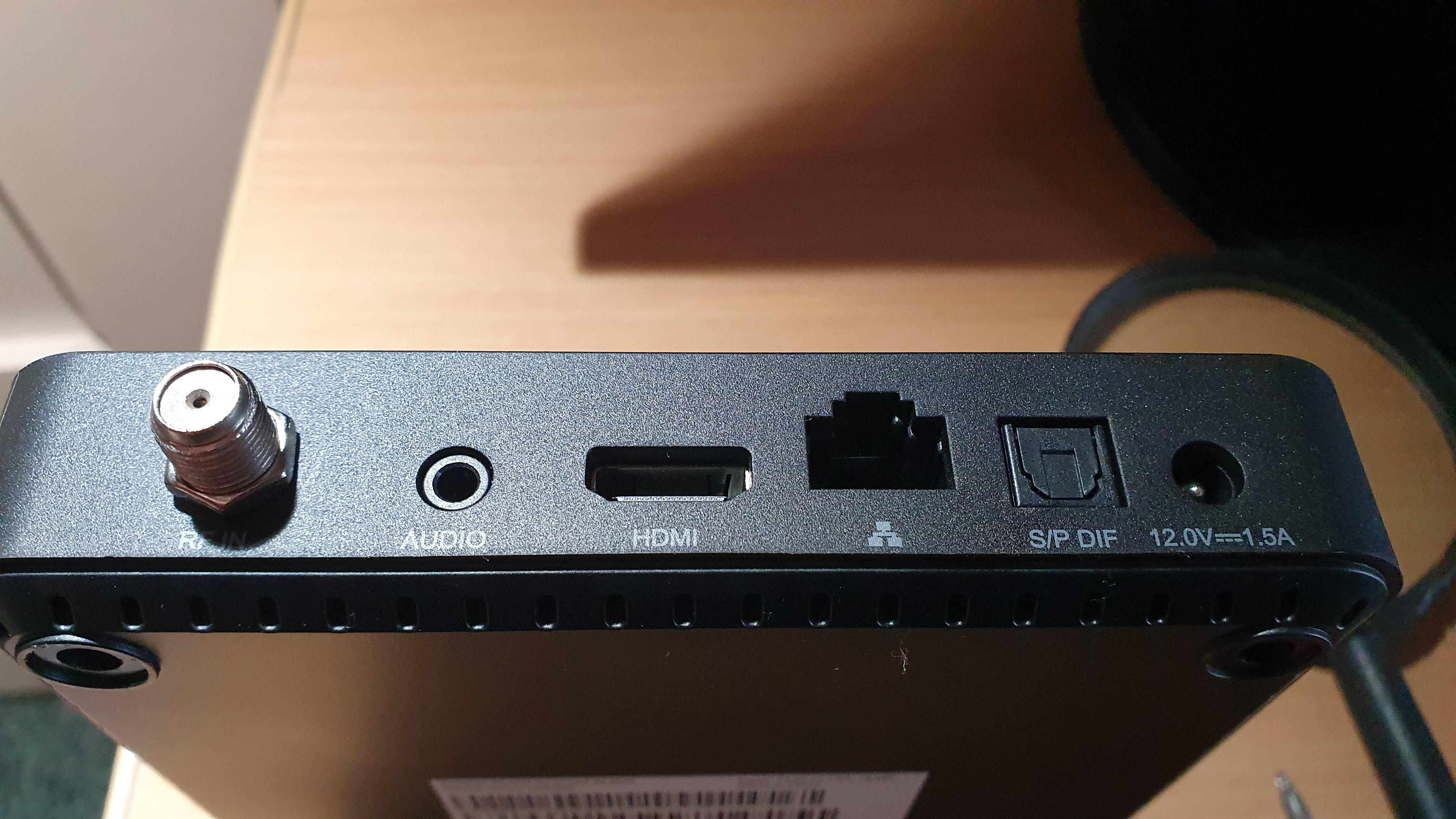

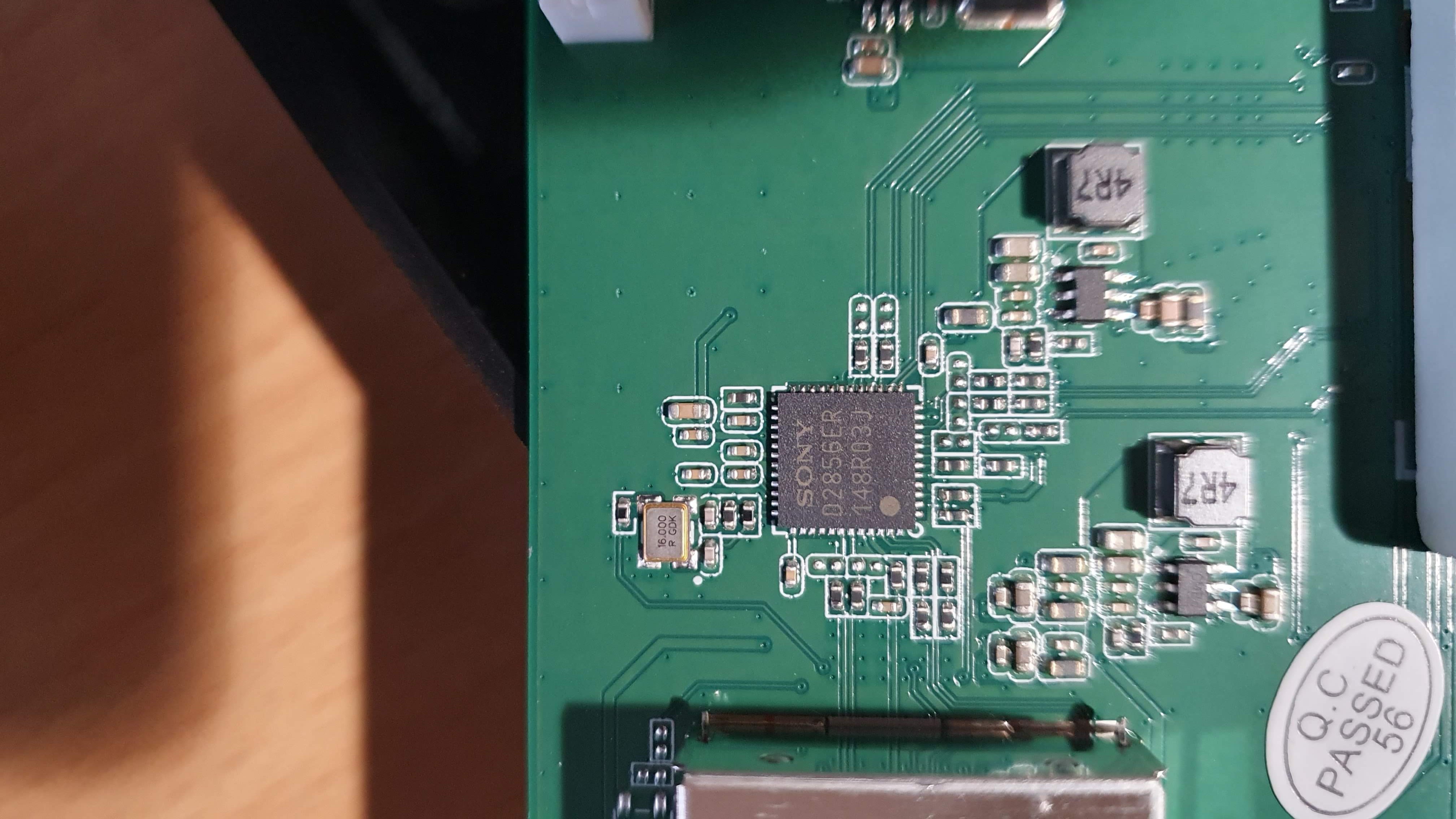

Sam tuner tv, który jest umieszczony w urządzeniu, zbudowany został w oparciu o demodulator Sony D2856ER, mamy też dobrze też dobrze sprawdzający się ubiegłorocznej produkcji moduł WiFi/BT firmy Eardatek 8852BER3BB.
Dwa złącza USB oznaczone są jako 2.0, ale wygląda na to, że pierwsze jest 2.0, a drugie 3.0.

Amlogic S905X4, Quad-Core Cortex-A55,
GPU - ARM Mali-G31 MP2 850 MHz
