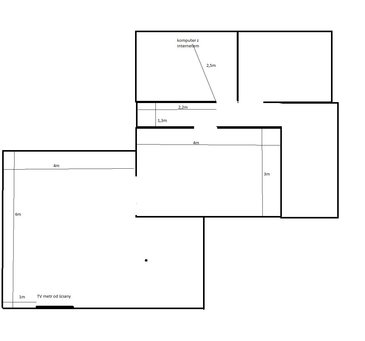

Podaj jaki masz internet. Od kogo, prędkość, sprzęt sieciowy. Na jakiej odległości z jakimi przeszkodami po drodze miałby się łączyć wifi w TV z routerem. Najlepiej narysuj schemat domu z pokojami i naniesionymi: routerem, modemem, TV, komputerem itp.

Mam internet szerokopasmowy 2 mb/s, antena od niego (podobno dobra- 5GHz) jest na dachu następnie przewód idzie do pokoju wchodzi jakbydo takiego małego pudełeczka z 2 gniazdami RJ-45 i jednym wejściem z zasilacza, następnie z drugiego gniazda jest połączone z komputerem (również przez RJ-45). Karta sieciowa jest taka : Karta Realtek RTL8168D/8111D Family PCI-E Gigabit Ethernet NIC (NDIS 6.20). Ogólnie modemu i routera jeszcze nie posiadam, byłbym wdzięczny jaki w mojej sytuacji byłby najlepszy (do 300 zł). Układ mieszkania w załączniku (wszystko jest na jednej kondygnacji). I jeszcze TV ma zakres częstotliwościach 2400-2483,5 MHZ i 5150-5250 MhZ, moc wyjściowa 802.11n 2,4GHz: 11dBm oraz 802.11n 5GHz: 12,5dBm
p.s Patrzyłem podany przez Ciebie router (Tp-Link TL-WDR3600) i wygląda zachęcająco, wydaje mi się, że powinien spełnić moje oczekiwania, tym bardziej, że za kilka miesięcy komputer zostanie przeniesiony w prawy dolny róg salony (poniżej kropki :) ) i będzie prawie na jednej ścianie z TV co prawda 2 metry wyżej ale nie będzie między urządzeniami żadnych przeszkód.

Zamiast komputera podpinasz do tego urządzenia router. Komputer i TV łączyć z routerem przewodem lub bezprzewodowo. Jak masz możliwość manewrowania urządzeniem od operatora internetowego, to rozważ jego przeniesienie do pomieszczenia z TV żeby podłączyć wszystko przewodem. Tp-Link TL-WDR3600 lub Tp-Link TL-WDR4300 (ma trochę lepszą przepustowość na 5GHz) mają dwa radia 2,4/5GHz, to możesz spróbować podłączyć TV z routerem na 5GHz jeśli nie zdecydujesz się na przewód. Komputer ma kartę 1Gb/s i najlepiej podłącz się z routerem przez nią.
