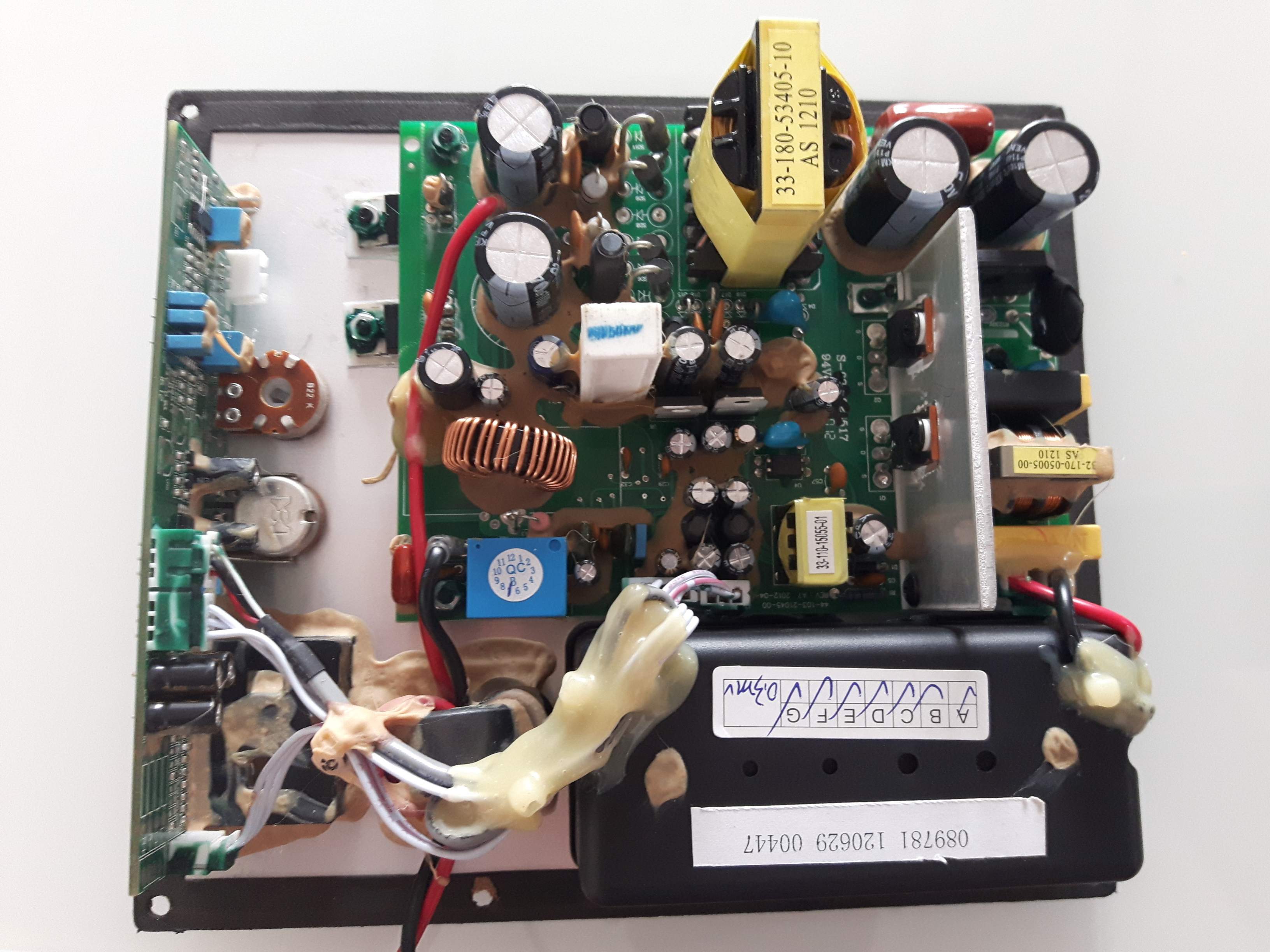

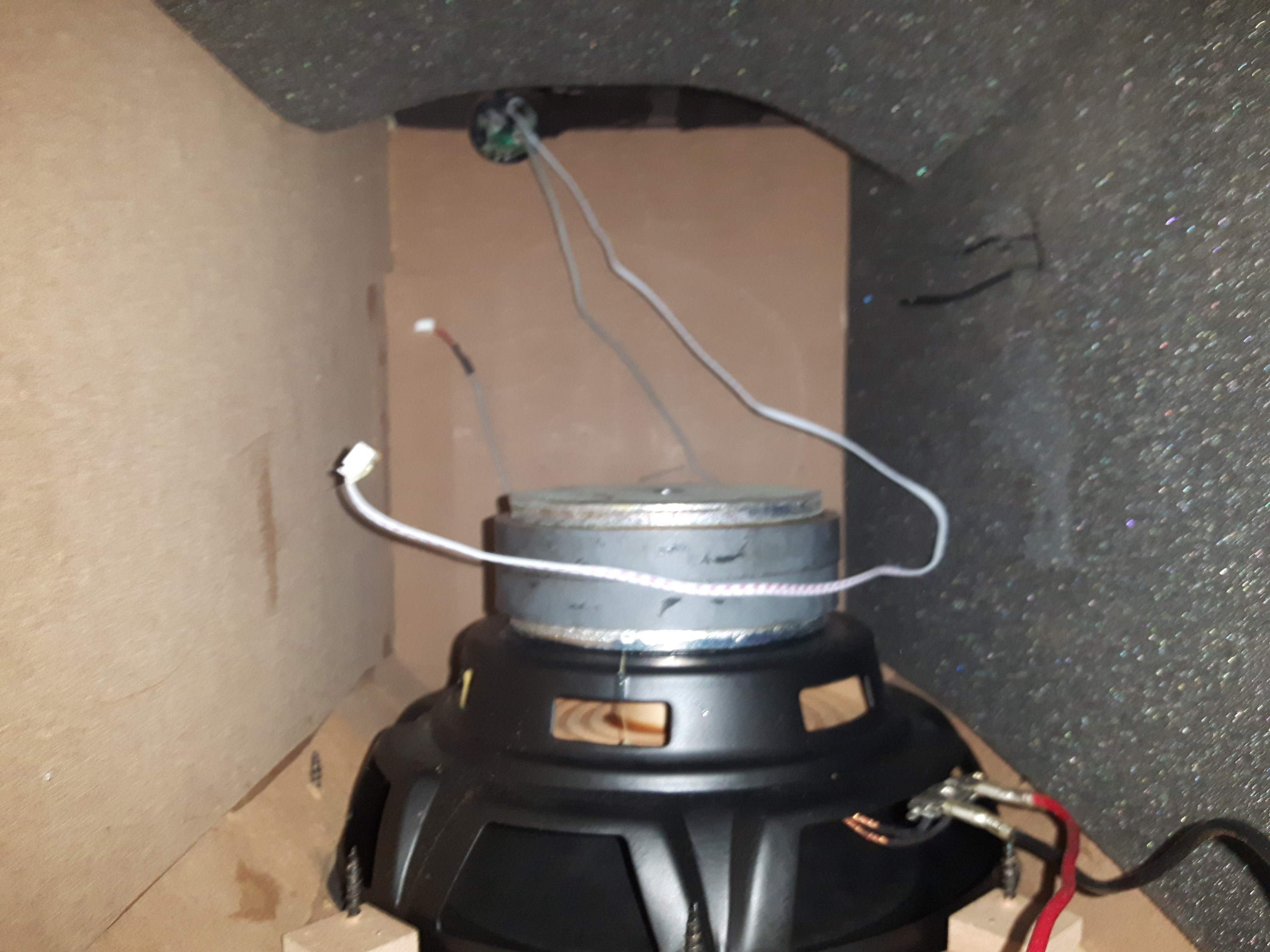

Rozkrecilem suba, jak zobaczylem wnetrze to masakra, wkrety wystaja po 5cm w srodku pianki z jednej strony nie ma (nie wiem czy tak ma byc) cala plytka zasmarkana silikonem (pewnie aby drgania nic nie zrobily) ale mogliby to zrobic jakos estetycznie. Te pianki tez lataja jak chca. Masakra, reszta subow w srodku tez tak wyglada?
Zrobilem test bateryjki to glosnik dziala, musialo pasc cos na plytce.

mors111
Te soc żółte wysokie to zasilacz :)?
raczej jakiś filtr dolnoprzepustowy , zasilacz jest na dole , zamknięty
