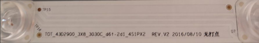

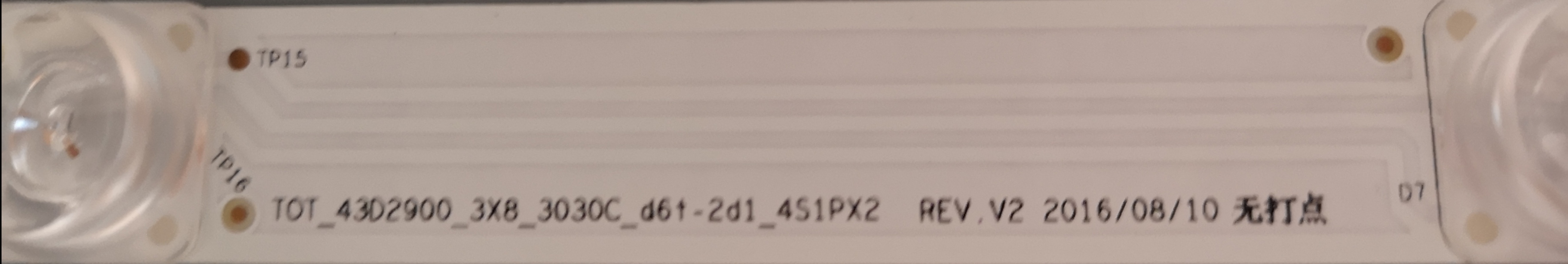

Winą jest niedziałająca 1 szt diody Led na środkowej listwie, driver odcina zasilanie podświetlenia zaraz po załadowaniu systemu. Dam znać po wymianie diody jak się sprawy mają. Dla zainteresowanych zdj nr listwy poniżej.
    360,4 KB · Wyś: 39
