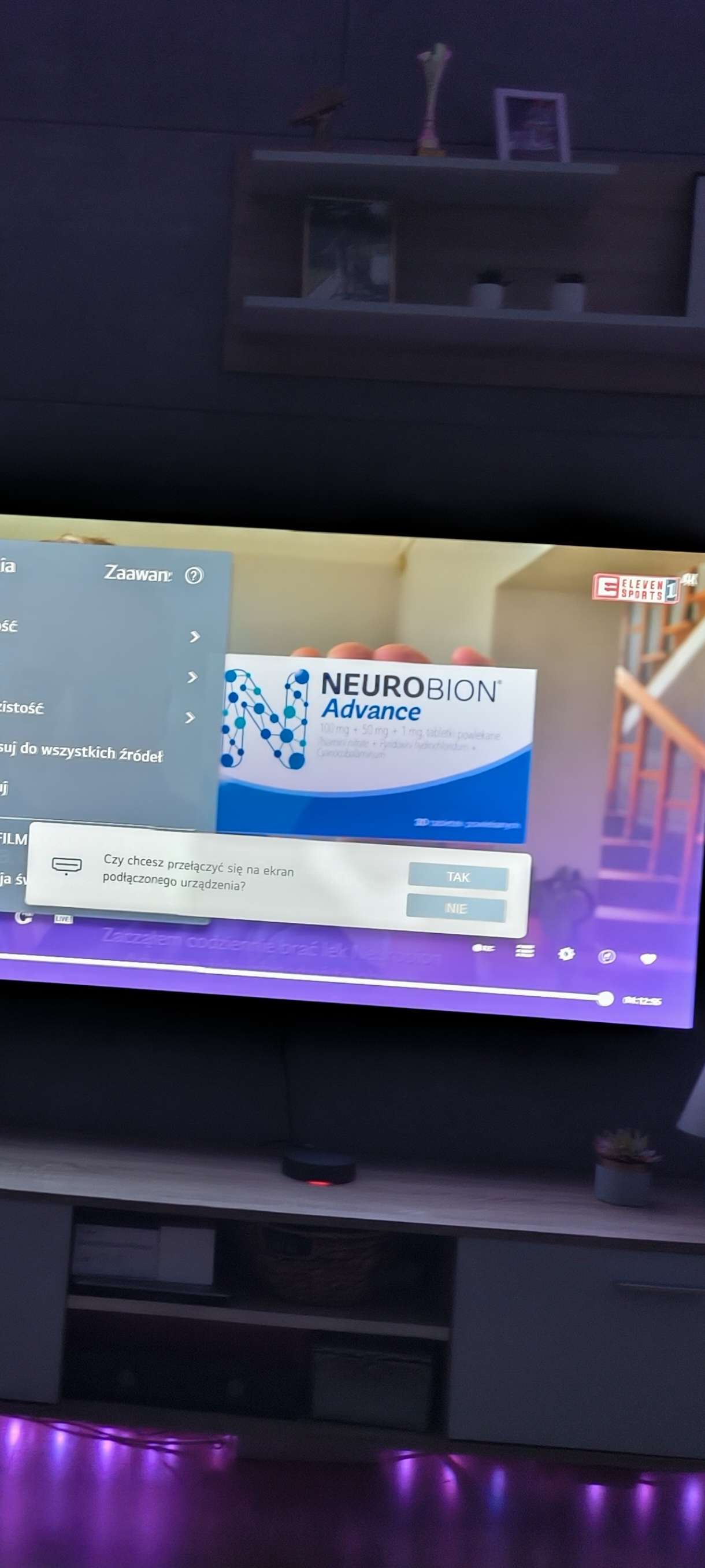

Samoczynny wyskakujący komunikat LG c4 65
mrowa1991
Witam ,podczas oglądania Netflix czy cokolwiek przez webos wyskakuje co chwilę komunikat czy przełączyć na urządzenie HDMI które jest podpięty dekoder( oczywiście w tym momencie wyłączony dekoder )czy jest to normalne że conajmniej raz na 10 minut taki komunikat się pojawia ?
    1,4 MB · Wyś: 51

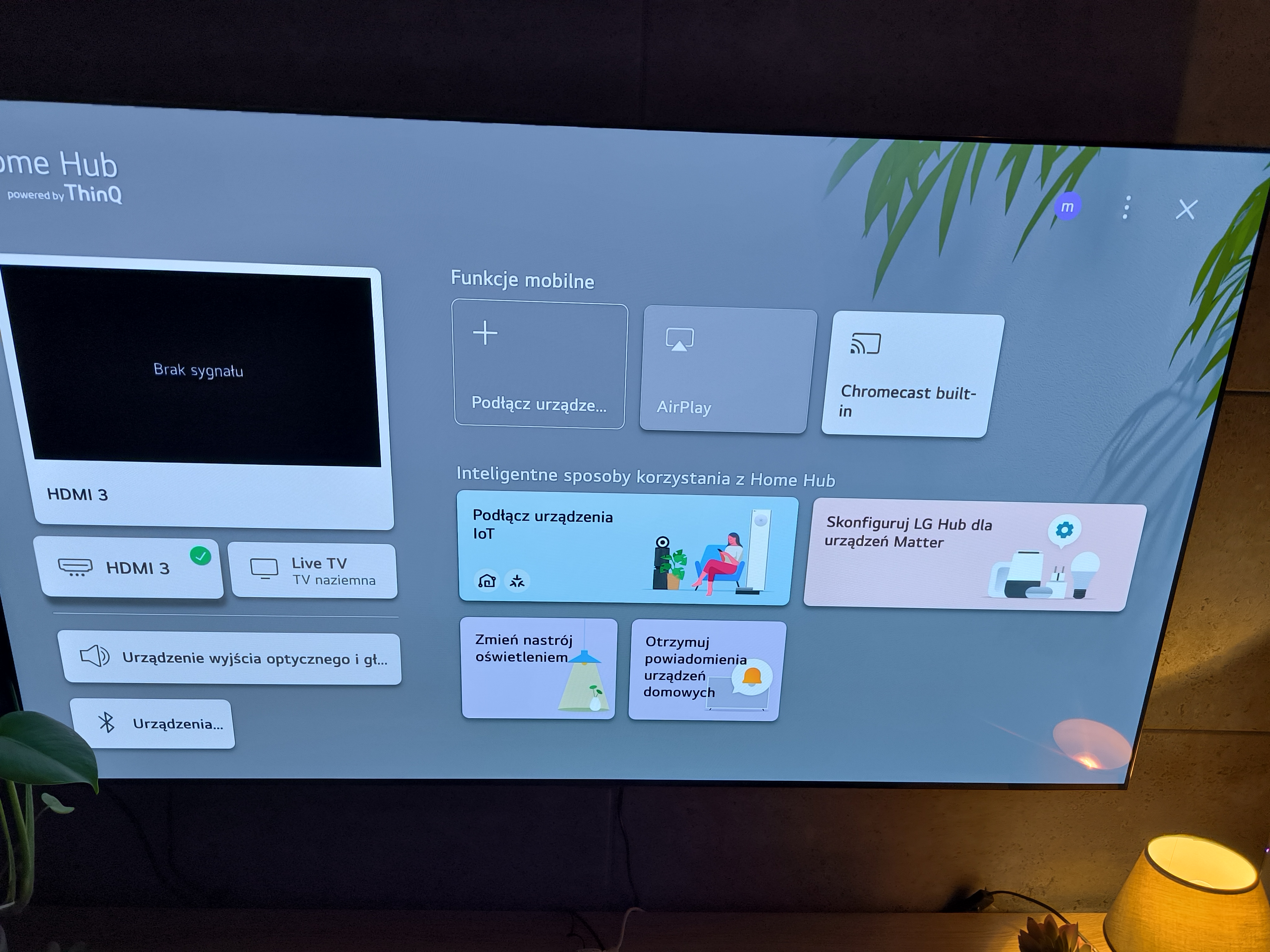

Alt0S
Nie za bardzo rozumiem jak to zrobić w tv chyba takiej opcji nie ma albo przegapiłem
Ta informacja leci z HDMI1...wejdź do home hub (prawy przycisk koło mikrofonu na pilocie) i wejdź w opcje HDMI1 i tam wyłącz powiadomienia. Ja mam tylko kabel podłączony do HDMI2 eARC. Reszta sprzętu jest podłączona do amplitunera. Masz nowszą wersję OS'a w C4 i ta opcja może być w innym miejscu niż u mnie,ale wątpię. W C3 aktualizacja będzie w 2025...C4 niczym się nie różni od C3. A w Twoim przypadku,to wystarczy jak klikniesz na NIE przy tym komunikacie i powinien już się nie pojawiać?. U mnie po kliknięciu na NIE ta informacja już się nie pojawiła (po kupnie TV miałem dekoder netii podpięty na chwilę - nie używam już dekodera tv Netii - dla mnie to badziew).
