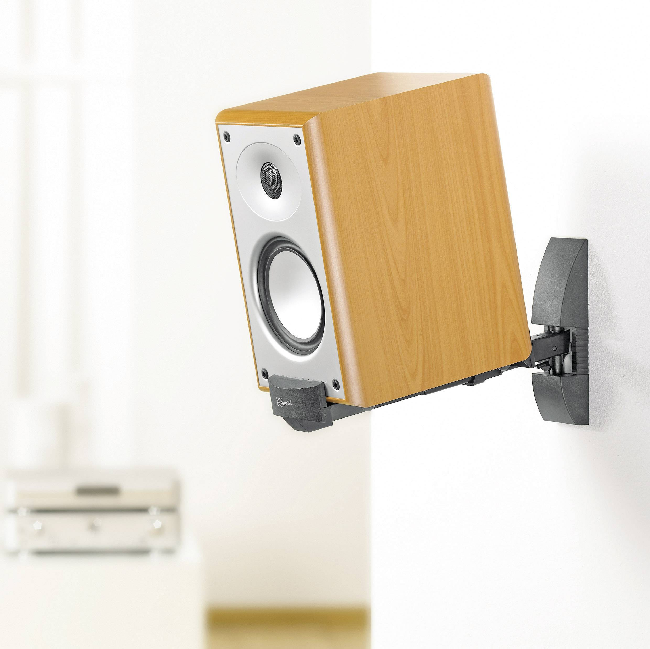

Zerkałem na uchwyt Vogelsa, cena dość podobna jednak Vogels zaciska głośnik z frontu, dodając jeszcze tam swoje dość duże logo
Btech po bokach co jest znacznie mniej widoczne.

No właśnie. Mam Vogelsa i następnym razem upiłbym B-Techa. Dodatkowo front Vogels to plastik, nie wygląda to zbyt ciekawie na żywo. W obu przypadkach kąty pochylenia małe.

Jak szukałem uchwytów też długo się zastanawiałem co wybrać, kupiłem Btech bt77 właśnie te z pierwszego linka który podałeś i są super.
Bardzo ładnie wyglądają na ścianie i szczęki bardzo dobrze trzymają kolumny, nie trzeba wiercić w kolumnach aby je przyczepić do uchwytów.

Ano już wiszą, dzięki BlackNinja:) Montaż na uchwytach BTech bt77 bezproblemowy, dość fajnie prezentują się na ścianie. Mają jeszcze zabezpieczenia po bokach i zdaje od dołu, delikatnie dokręcasz głośnik żeby się trzymał, ale obyło się bez tego,zacisk trzyma na prawdę solidnie. Jedyna wada, niski pochył -/+ 7 stopni, ale przy oglądaniu wcale to nie przeszkadza.
Głośniki wiszą dość wysoko nad głową około 70-80 cm, zależy od pozycji oglądania, głowa można powiedzieć na siedzisku jest pare cm głębiej jak się rozłożymy, sprawiają wrażenie jak by grały z tyłu. Na pierwszy rzut poszło kilka pozycji. Pierwszy rzut poleciał "W samym sercu morza" czułem się jakbym dryfował z bohaterami i wiele innych pozycji kończąc na wczorajszej powtórce z Prometeusza, tutaj ścieżka dźwiękowa była naprawdę świetna:) Bardzo trafny zakup:)
Niestety nie ma na rynku sensownych uchwytów z większym pochyłem. Tu zawsze jest największy zgrzyt, bo jeśli trzymamy się zasady, że tylne powinny być min 150 cm na głową to tylko wtedy, gdy kanapa jest sporo odsunięta od tylnej ściany a my siedzimy w idealnym rozkładzie.
Jeśli kanapa jest pod ściana to albo instalujemy głośniki niżej albo nachylamy je tak, by były skierowane dokładnie na słuchacza - TO JEST ZASADA NADRZĘDNA.
