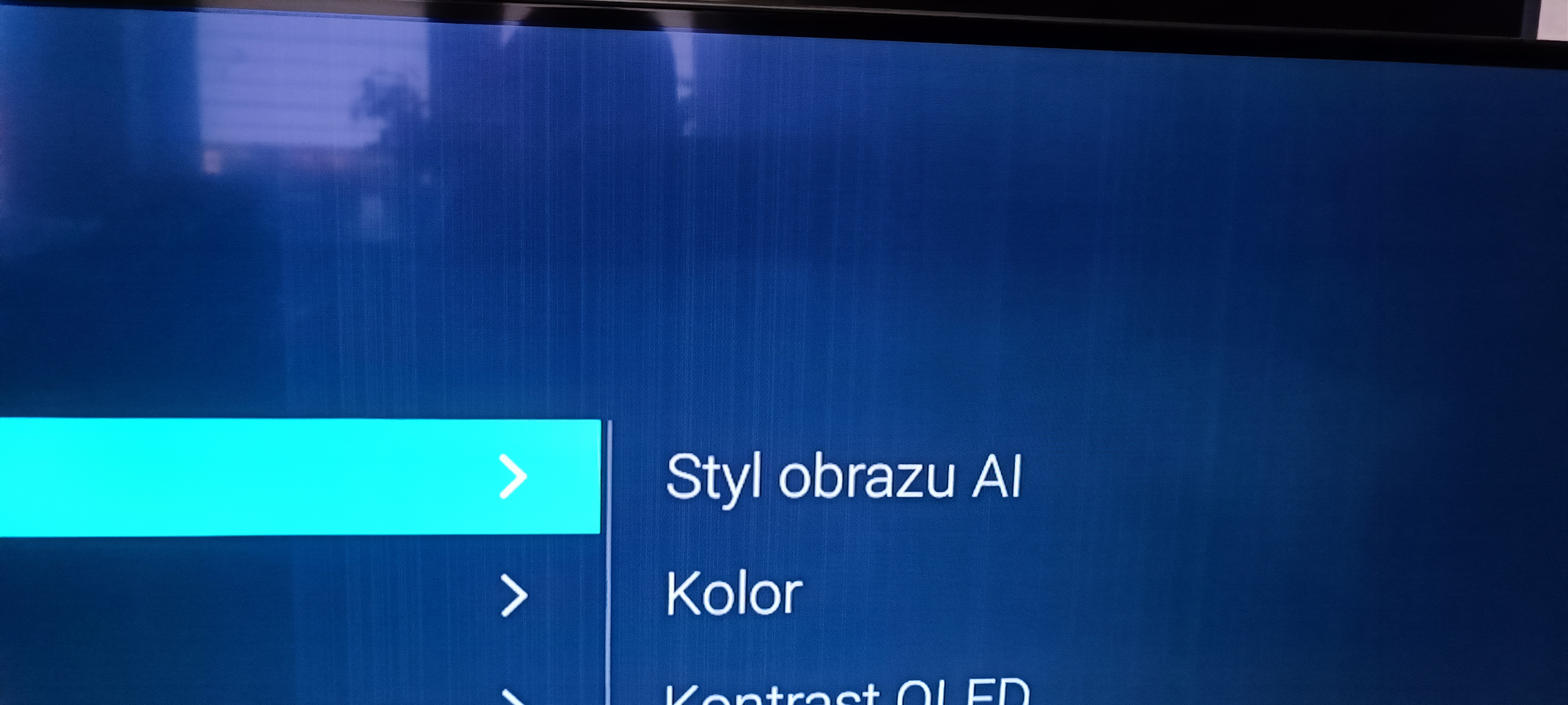

Tv dostałem dzisiaj( 2.11.22). Po włączeniu Tv matryca tak się podświetla, można to oddać do reklamacji?
mati_luk
Myślę, że spokojnie podlega reklamacji. Ale jak masz czas na zwrot, to może tą drogę i kupno innej sztuki? Chyba, że kupiłeś w dobrej cenie, której już nie ma, to wtedy reklamacja.
Jak tv nowy, to możesz dać mu trochę, niech pogra plus ew jeden pełny cykl odświeżania pikseli. Może pomóc i nowe panele potrafią się trochę poprawić. Możesz sobie jeszcze sprawdzić na planszach 5%, 10%, 20% grey jak to wygląda w ciemnym pokoju.
Tak ja bym zdecydowanie reklamował.
A gdzie kupiłeś , bo niektóre po refreshingu - tak robią.
woot
Zrobiłem tak jak napisałeś, pograł cały dzień i linie zniknęły , dziękuję
