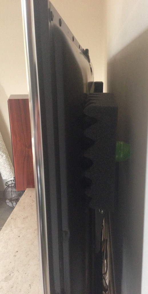

Polecam poniższe rozwiązanie.
TV 55VT60E, w którym najpierw serwis zrobił wygłuszenie w oparciu o paski z pianek. W zasadzie byłem zadowolony, ale wieczorem, przy cichych scenach jednak było słychać buczenie.
Wpadły mi w ręce niewielkie arkusze ze specjalnej gąbki. Zastosowałem dla każdego z wentylatorów wycięty kwadrat o wymiarach 14x14 cm. Pianka ma wypukłości, którymi jest zwrócona do telewizora. Dzięki temu jest zapewniony przepływ powietrza i doskonałe wyciszenie. Pianki nie przyklejałem do tylnej ścianki, a jedynie wsadziłem korki po soku "Kubuś" między ścianę a piankę, dzięki czemu całość jest łatwa do demontażu.
Obecnie absolutnie nic nie słychać:)

Tą gabką zasloniles otwory wentylacyjne?
Ja bym sie bal (mimo wypuklosci), no ale miejmy nadzieje ze nic sie nie stanie.
rpzem
Przecież napisałem, że wypukłościami w stronę telewizora. Dzięki temu powietrze przepływa przez szereg labiryntów przy nieznacznym zdławieniu przepływu. Efekt znakomity:)
