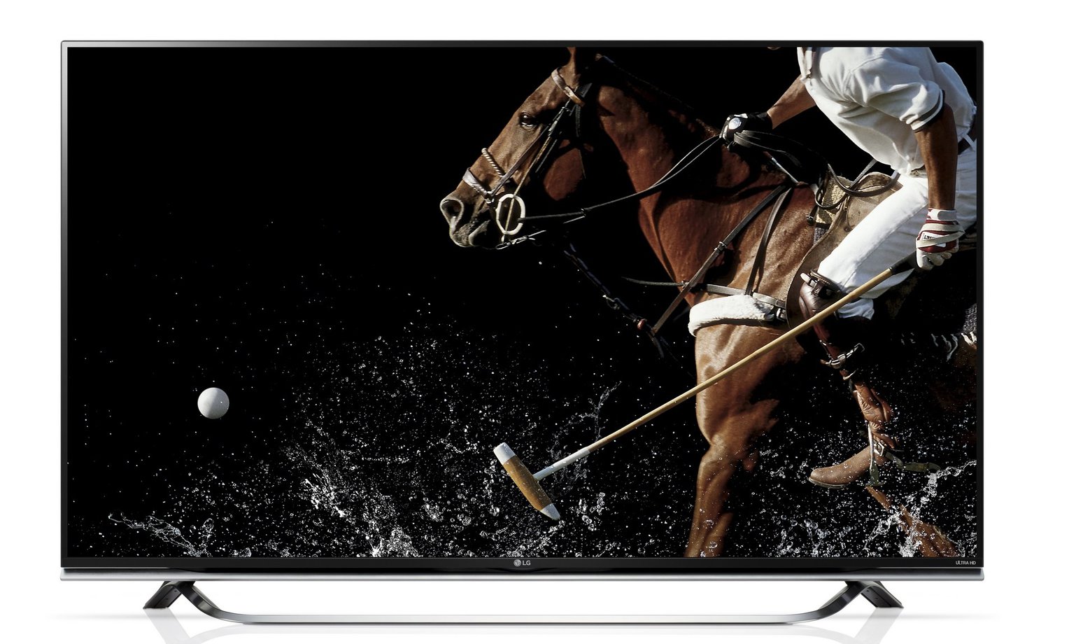

LG TV SUHD TV Seria UF850V:
Wielkość ekranu: 55”, 65”
Technologia obrazu: Ultra Luminance
Rozdzielczość 4K (3840x2160)
Smart TV: webOS 2.0
System dźwiękowy: 2.0 Harman/Kardon, ULTRA Surround, moc RMS 10W+10W
PMI: 1600
Cinema 3D
Kodek HEVC: 4K 50P, 4K 25P, 4K50P
