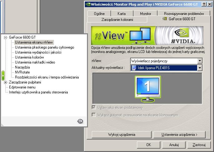

Ja też mam 6600 gt , tv hdready i monitorek 16:10 . max rozdziałka monitora z ktorej aktualnie korzystam to 1680/1050 , jak dostosować to do TV ?
Wspominaliscie tu cos o tym ze w panelu nvidia ma tw być oznaczony jako samsung ... jak to zrobić ?
bor@s
hmm
ja to tak robiłem, że ustawiałem gdzieś wyświetlanie klasycznego panelu nvidia (podobnego do tego z tych starych sterowników) a potem Samsung sam był na liście rozwijanej:
