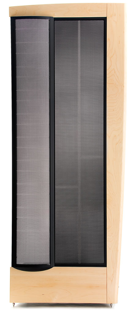

MartinLogan z dumą prezentuje nową edycję najlepszych na świecie w pełni elektrostatycznych głośników. CLX art wykorzystuje nasze najpopularniejsze usprawnienia takie jak: stylizacja ramy Art Frame (z dodatkowymi elementami drewnianymi), terminale ze stali nierdzewnej i najwyższej klasy przewody zasilające.
Doświadcz Prawdy w reprodukcji dźwięku
CLX reprezentuje kulminację wszystkiego, czego nauczyliśmy się o technologii elektrostatycznej od czasu wprowadzenia na rynek naszego pierwszego produktu w 1983 roku. Czystość dźwięku przenika całe pomieszczenie i usatysfakcjonuje nawet najbardziej krytyczne ucho. Prawdziwy punkt odniesienia w kwestii przedstawiania szczegółów, CLX wykorzystuje dwa przetworniki elektrostatyczne w celu odtworzenia nawet najbardziej skomplikowanych przejść muzycznych tak wiernie, jak pryzmat rozdzielający całe spektrum światła. To jest nieskończone spektrum głośników CLX - absolutna Prawda w reprodukcji muzyki.

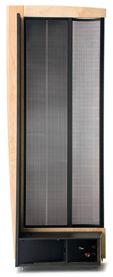

57-calowa podwójna membrana DualForce™, potrójny stojan - Niskopasmowy przetwornik elektrostatyczny z dipolową stabilizacją fazy.
Unikalny dla CLX przetwornik niskotonowy z podwójną membraną i z potrójnym stojanem oferuje głęboki, dynamiczny bas z dwukrotnie większą siłą, niż w standardowych głośnikach ESL. Dodatkowo technologia dipolowej stabilizacji niskich częstotliwości redukuje anulację tylnej fali niskich częstotliwości nieodłączną w przetwornikach dipolowych. Osiągnięto to poprzez zwiększenie długości trasy powietrza za CLXem i opóźnienie przesuniętej poza fazę fali tylnej. W wyniku tego zmniejszono anulację przedniej fali niskich częstotliwości, co z kolei zaowocowało zwiększeniem mocy przy jednoczesnym zminimalizowaniu zniekształceń harmonicznych przy niskich częstotliwościach.

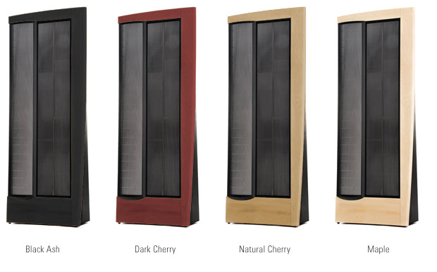

Ręcznie obrabiane prawdziwe drewno
CLX art w standardzie oferowany jest z delikatnie zakrzywioną ramą Art Frame i dostępny jest w czterech standardowych, ręcznie obrabianych wersjach wykończenia w prawdziwym drewnie: : black ash, dark cherry, natural cherry and maple. Oczywiście wykończenie CLX można można dowolnie zmieniać: wykończenie drewnem egzotycznym*, różne kolory barwników, opcja High-Gloss ramy itp.

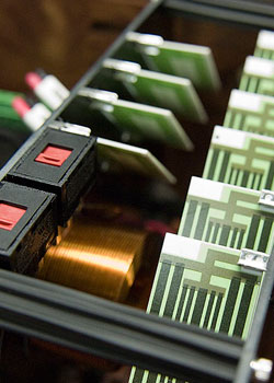

Topologia filtrów Vojtko™
Oferując zaawansowaną, firmową topologię filtrów Vojtko, specjaliści MartinLogan ręcznie budują każdy filtr w głośniku CLX wykorzystując tylko najlepsze komponenty i techniki konstrukcyjne w celu zapewnienia najczystszej, najbardziej precyzyjnej ścieżki sygnału. Precyzyjne filtry bez skazy zachowują nawet najmniejsze subtelności dźwięku, jednocześnie bez wysiłku obsługując najszersze zakresy dynamiki zawarte w nawet najbardziej wymagających źródłach dźwięku, czy to w systemie 2-kanałowym, czy w kinie domowym.
W module interfejsu regulowany zasilacz generuje stabilne napięcie bias nawet w najbardziej ekstremalnych warunkach. Konstrukcja dwu-transformatorowa wykorzystuje toroidalny transformator audio dla średnich i wysokich częstotliwości i wysokiej jakości, wysokonapięciowy transformator E.I. dla dynamicznego, liniowego basu. Wszystkie ścieżki wysokonapięciowe wykonane są z najczystszej miedzi pokrytej silikonem. Wszędzie wykorzystane są materiały tylko najlepszej jakości.
