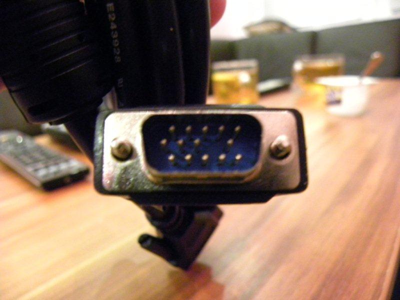

Dołączam zdjęcia końcówki która nie posiada 7 pina, wszystkie 4 kable które sprawdzałem nie posiadało tej szpilki.
    56,3 KB · Wyś: 2205
    50,2 KB · Wyś: 1350
JackS.
Ze zdjęć widać, że piny są w tych gniazdach wszystkie, z wyjątkiem 9-tego, który w gniazdach VGA jest zawsze pusty. Co nie znaczy, że wszystkie te piny są połączone drutami.
