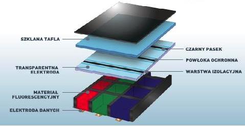

Na obrazku poniżej przedstawiono budowę panelu plazmowego:

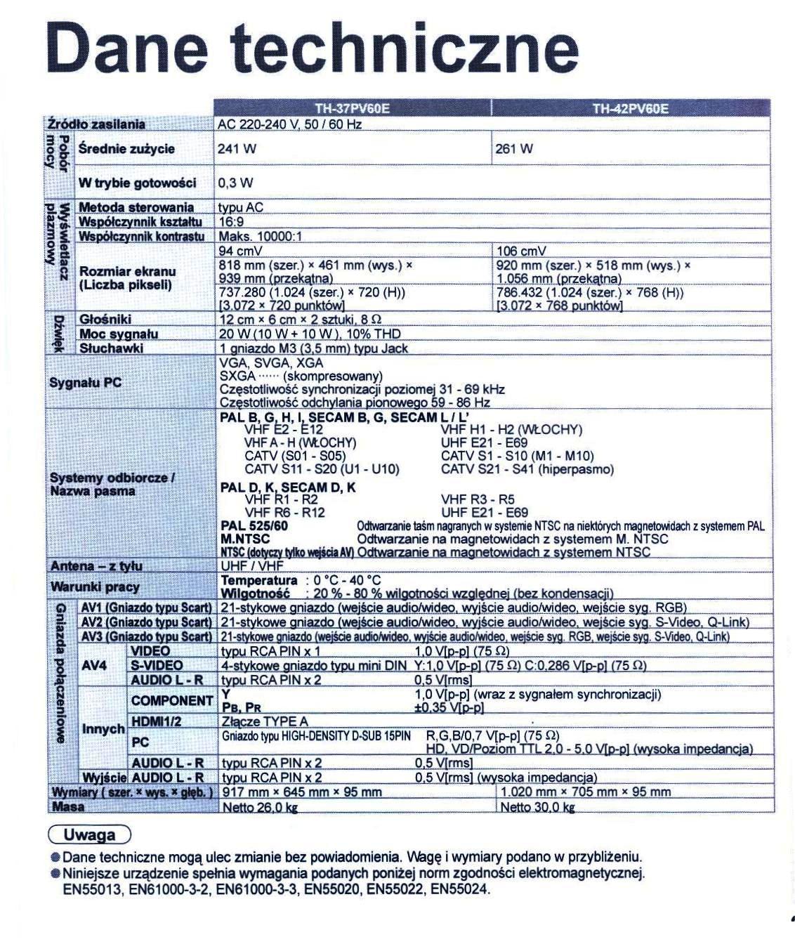

Dane techniczne?
http://www.mzg.pl/images/private/hdtv/techdata.jpg

Model tego TV jest oparty o technologię plazmową 9 generacji.

Dane techniczne?
