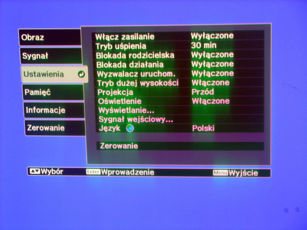

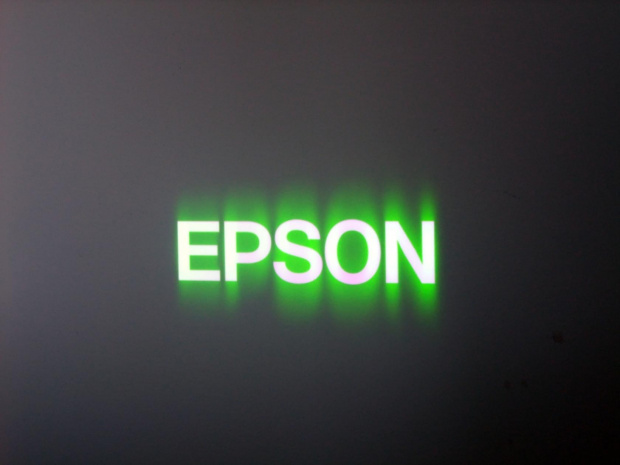

Mam następujący problem. Dostałem od ojca projektor TW3500 jest on po wymianie lampy. Jak zdołałem zauważyć jest to zamiennik OSRAM aczkolwiek świeci dobrze (sprawdzałem na lampie od kumpla TW2900 i zielona poświata taka sama) ...wyświetlona 72h.... gdy sa wyswietlane rozne onrazy to w tej okolicy sa przebarwienia w odcieniach zieleni.
Problem polega na tym, że w centralnej części widać zieloną rozmazaną poświatę. Czy ktoś spotkał się z podobnym problemem i wie jak to naprawić? Jak mniemam jest to wina rozkalibrowania...

...rozkrecilem projektor. Przedmuchalem sprzezonym powietrzem. Przeszukuje fora roznej masci i jak narazie po caly dniu szukania obstawiam na polaryzator. Teraz rodzi sie moje pytanie. Czy taki polaryzator (sa 3szt
...moglbym zamienic miejscami w celu diagnozy? (Do stracenia nie mam zbut wiele) ...na chwile obecna przebarwienia sa odcieniu zieleni. Na aliexpress
