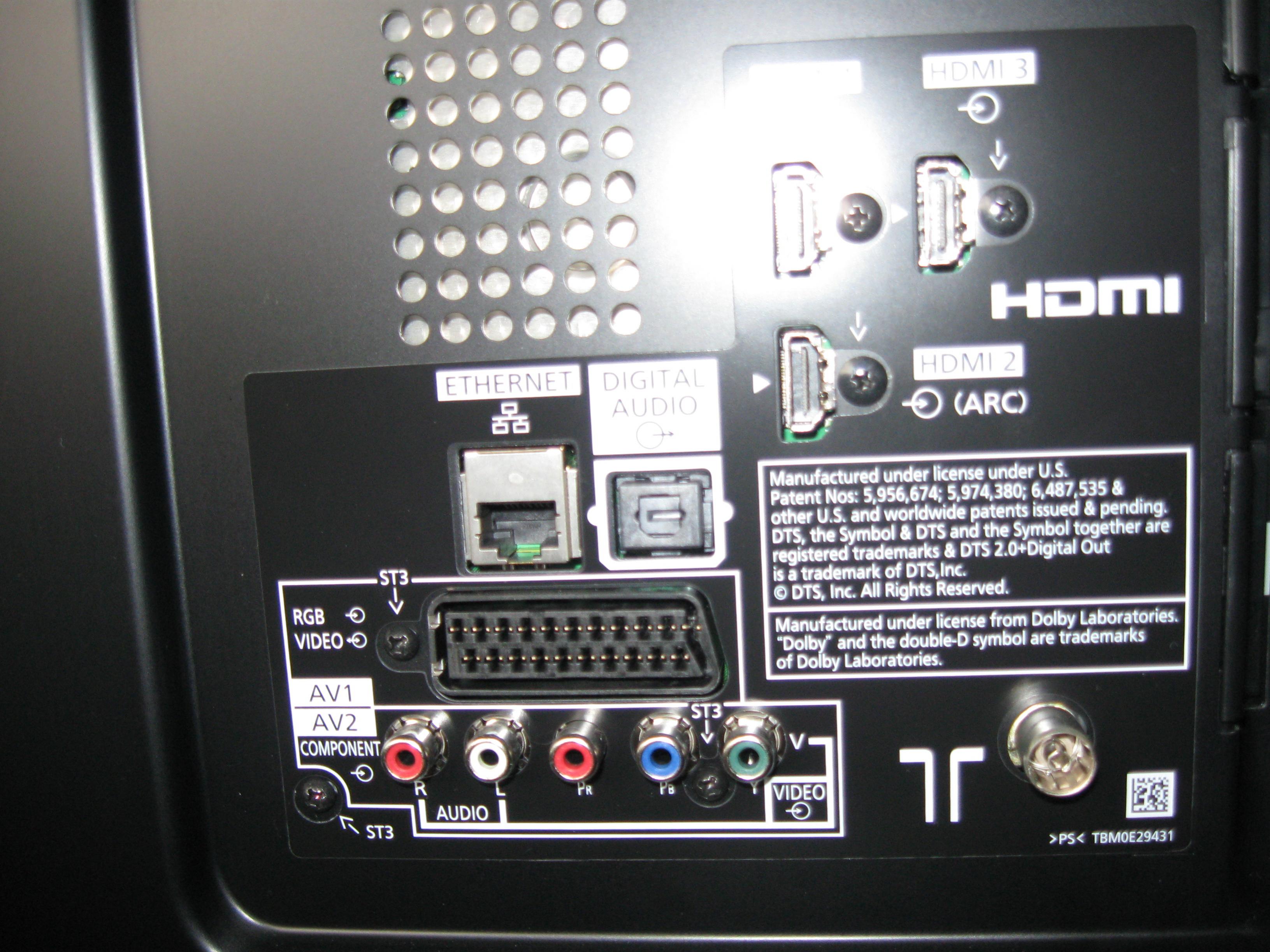

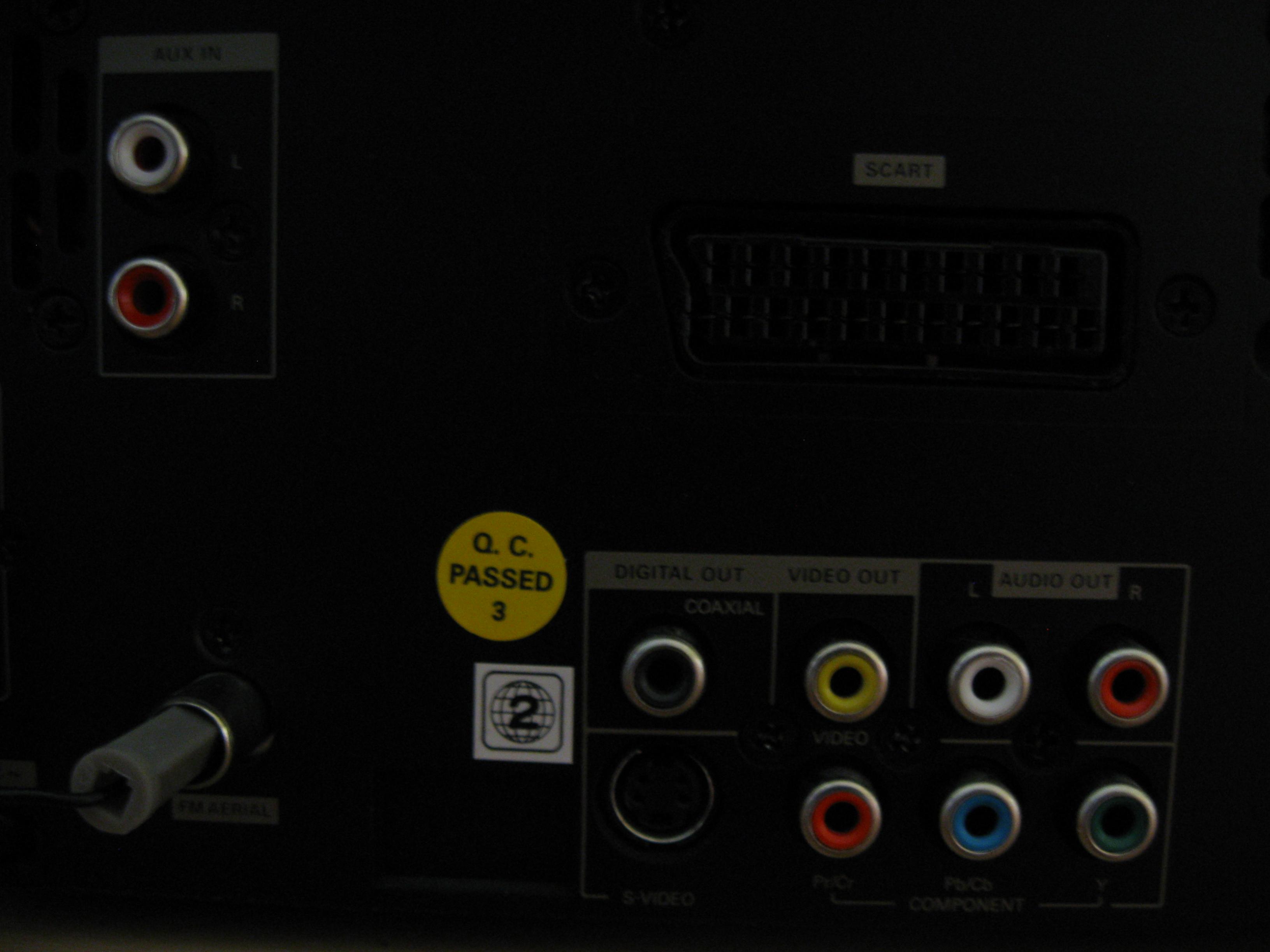

Witam.Posiadam telewizorek Panasonic tx-l39e6e.Próbuję przekierować dzwięk z telewizorka na miniwieżę Philips mcd712,która nie posiada HDMI.W żaden sposób nie mogę tedo dokonać.
Nie działa na kablu SCART(euro),AUDIO,VIDEO.W sklepie polecili żeby spróbować wejściem słuchawkowym ale głosu jak nie było tak nie ma. Może ktoś potrafi mi pomóc.

Witam,
a jakie wejścia ma mini wieża ? Pewnie białe i czerwone złącza RCA potocznie
zwane cinch, muszą mieć oznaczenie IN (wejście).
Kupujesz przelotkę mini jack -> RCA (lub taki kabelek
Kabel EMMERSON Jack 3.5 mm - 2xRCA )
i z wyjścia słuchawkowego TV podłączasz do mini wieży.
Powinno zadziałać.

Witam,
to tylko jak pisałem lub konwerter cyfrowo analogowy (optyk to cinch)
Przetwornik "DAC FiiO D03 Taishan" na przykład
Pozdr.
krzysztofradio
Malarz, rozwiazanie jest w drugim skopiowanym przez Ciebie watku. Wieza ma stereo audio In aux, podpinasz z telewizora wyjsciem sluchawkowym i tyle, tak jak napisał tysma.

Sukces
Działa!!!:) Dzwięk nie jest idealny ale jest. Chciałbym wszystkim podziękować za pomoc i życzyć miłego dnia.
