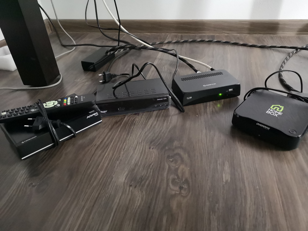

Tez uzywam zewnetrznego tunera, ale tu uwaga, Marantz i Epson z nie ze wszystkimi wspolpracuja.
Mialem androidboxa z tunerem to obraz rwalo jak...
Ferguson ariva nie dziala za epsonem.
Skymaster z mediaexpertu dzialal tylko z rozdzielczoscia 720p.
Najtansza Manta z mediaexpertu pozamiatala wszystkie powyzsze tunery i dziala najplynniej i bez problemu z 1080p.

Jak bede w domu to zobacze dokladny model.
Mam tylka ta fote na telefonie. Z tych 4 tylko manta dziala w pelni.
