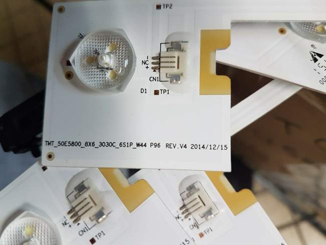

Do twojego tv idą takie ledy : TMT_50E5800
A tutaj masz link jak one wyglądają :
https://pl.aliexpress.com/item/32969380542.html
Tutaj dokładny symbol :
Tutaj masz na allegro , numerami pasują a czy będą pasować parametrami ? Powinny chyba , u ciebie idzie 6 diód na jednej listwie i jest ich 8 listw
https://allegro.pl/oferta/listwy-led-tcl-l50e5800a-ud-kg7xfr-4c-lb5006-yh2-8695904500

Znalazłem informacje, że do mojego modelu idą diody: TMT_55E5800. Już zamówiłem komplet, niestety dostępne tylko w Chinach. Dam znać po wymianie :)
